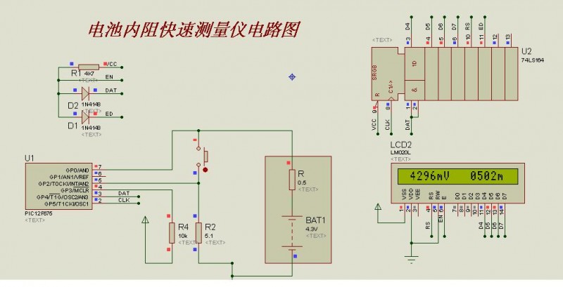

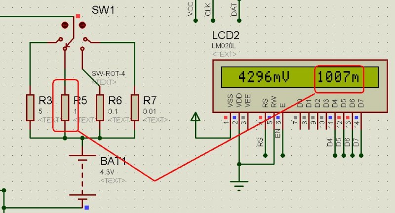

说明:写了个程序,天冷懒于动手,仅是作了下仿真。实际应用制作时,
由于受外界因素,可能会有一定的误差!资料有待做个实验板验证后再发!
       一。功能
        1。内阻仪:    快速测定5V以下各种电池的内阻。
        2。毫欧计:    快速测定10毫欧---5欧电阻。
      二。电路
         显示采用LCD1602,加74LS164二线驱动。见图
         上电后,即显示电池电压值,K为检测键,按K即显示电池内阻。
      三。软件
         由于电压,电阻为毫伏,毫欧级,程序处理用的双精度浮点运算。程序较大,
         12F675程序器容量有限,几经改动。 刚好写满!已无扩展的余地!
          原理:R = (E-V) / I
  四。仿真

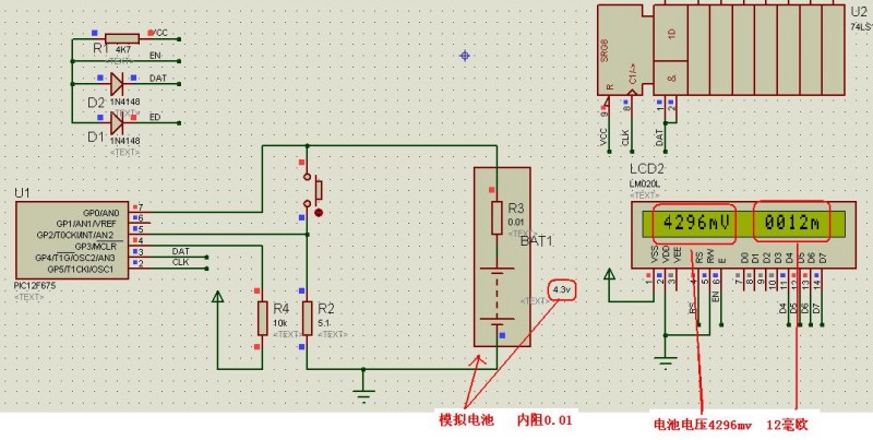

   1. 4.3V锂电仿真测试图

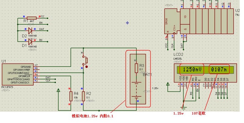

   2. 1.25V电池测试图

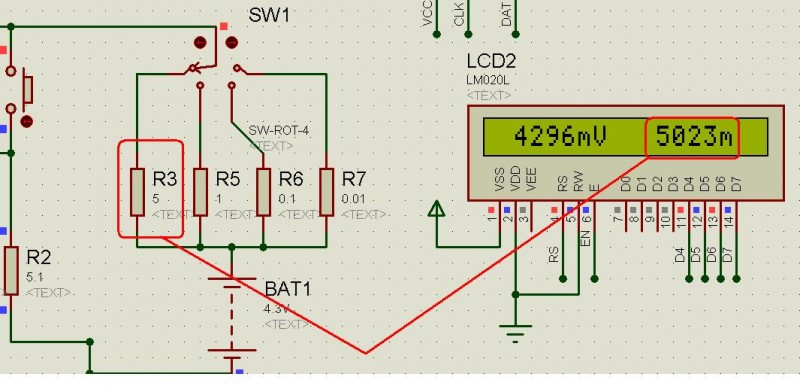

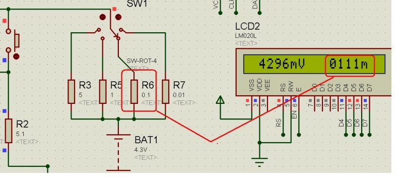

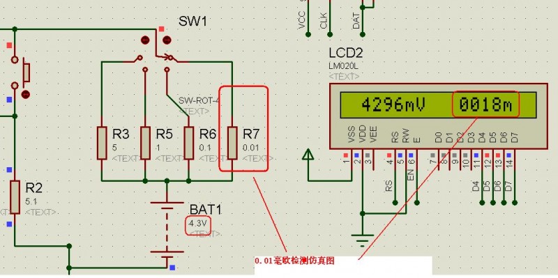

   3.  10毫欧电阻测试图
   4.  100毫欧电阻测试图
    5.  1欧电阻测试图
    6.   5欧电阻测试图

请教一个问题,看到是用164串转并驱动1602的,这就有一个问题,如何判LCD忙呢?还是用延时来解决?{:3_472:}
发表于 2011-1-22 14:31 | 显示全部楼层
HD44780的液晶用延时函数跳过就可以了,还可以省代码编译后的字节,有的液晶可能有缺陷,不会返回忙识别的,造成代码运行死循环。

 楼主| 发表于 2011-1-23 06:20 | 显示全部楼层
cosine 发表于 2011-1-22 13:09 [url=https://www.yleee.com.cn/images/common/back.gif]https://www.yleee.com.cn/images/common/back.gif[/url]
          用延时函数,根据晶振适度调整!
