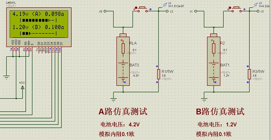

 楼主| 发表于 2012-1-27 20:12 | 显示全部楼层
这个程序能发一个给我吗,谢谢
xo304 发表于 2012-1-27 09:37 https://www.yleee.com.cn/images/common/back.gif
            计算内阻:R = (E-V) / I
为了精确计算上式结果:不能忽略小数点后几几位。所以程序处理用的双精度浮点运算。程序代码相对较大。
用PIC12F675,程序已无改动的余地。因此想利用atmega8重新写一个。
(主要是现M8价格不高,而PIC12F675现价也不低)
准备做个双路的。这样可以测二块锂电或二只镍隔电池。
           初步写了个仿真。有时间完善后即发上来!
