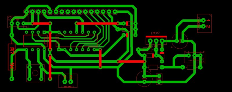

胡乱画了个PCB,还没试过{:3_472:}
12F675内阻板.rar
10.89 KB, 下载次数: 77, 下载积分: 一乐金币 -1

发表于 2011-2-9 16:58 | 显示全部楼层
PCB版的完成,并且改成了4线测量~
