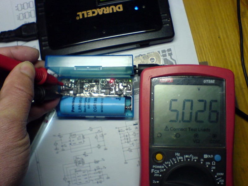

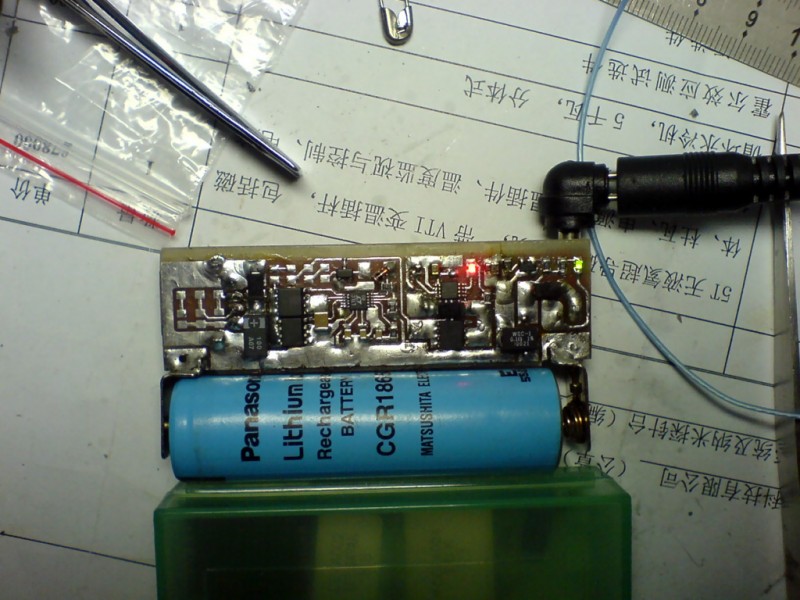

DIY了一块 KIS恒流+1879充电+1700升压的 移动电源板,电路尺寸大小与一节18650电池一样,厚度10mm左右。
各部分电路都是可以独立使用的,可以只选用其中一部分。
本来打算再弄一个M8晶体管测试仪,尺寸也一样做到单节18650大小,叠加集成到一起的,无奈年前实在是没时间弄了,以后再继续吧。
有空的时候再弄4057充电+1301升压板,以及4057充电+KIS升压板,尺寸也做成一样的,
好像我之前DIY的那个 T26 电流电压表头也是一样尺寸的, 这些都可以组装到一起用,就当作是模块化的设计吧。
我的设想是这样,只是时间精力太有限,春节以后再慢慢实现吧。
过年回家前先发上来晒晒,大家轻点拍吧。
KIS白菜模块简单恒流电路手电论坛有兄弟发过不同的,再加上李老师的指导,在(431+采样电阻恒流)的基础上,
在KIS输出和En端之间加了5.6稳压管,把KIS模块最高输出电压限制在6V左右。经实验验证,恒流效果还是不错的,
比如设置1.8A恒流连续输出,恒流效果好于20mA,用烙铁烫431也只有100mA左右的变化。
KIS接成负压模式,自动升降压输出,接入4~16V任意电压即可。带输入防反接。

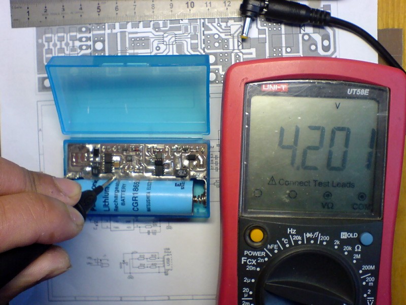

1879充电部分不多说了,在解决输出电源的前提下,1879算个比较完美的充电IC了。
兼容铁锂充电功能。
1700升压大家也不陌生,很不错的强劲输出升压IC,我不追求什么极品效率,不过90%+以上的效率应该是有的。
电路上加了低压自动关断,有负载灯、低压欠电指示灯、输出指示灯(我不用它,没装元件)。

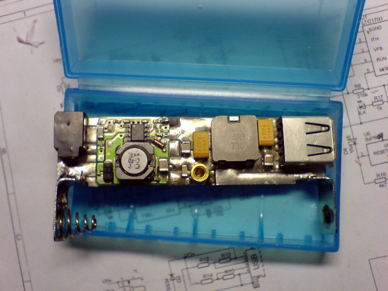

盒子就用最普通的18650×2电池盒,便宜、易得、有多种颜色选择,可以随时换电池,可以当作充电器用,也是移动电源。
换盒子也方便。
1879、1700封装是很小,不过手工DIY也是可能的。

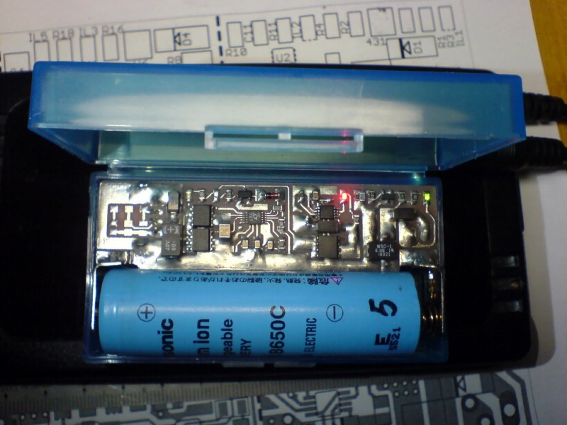

初步完成的移动电源部分:
下面是制作的过程和细节照片:
蓝膜结果(双面板):
裸板测试:

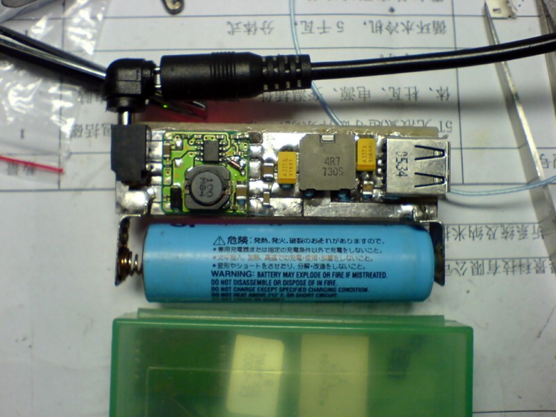

裁边加工、入盒:
USB 5V输出
4~16V任意电压DC输入
充电中。。。。。。
背面焊了一个3mm的铜柱用来固定、安装
5V输出,实测单锂升压输出5V2A,测试点的电压丝毫不变,电感微热,效率应该不错。只是这个垃圾拆机锂电压力很大,支持不了多久
1879充电真的很准,速度也不错
