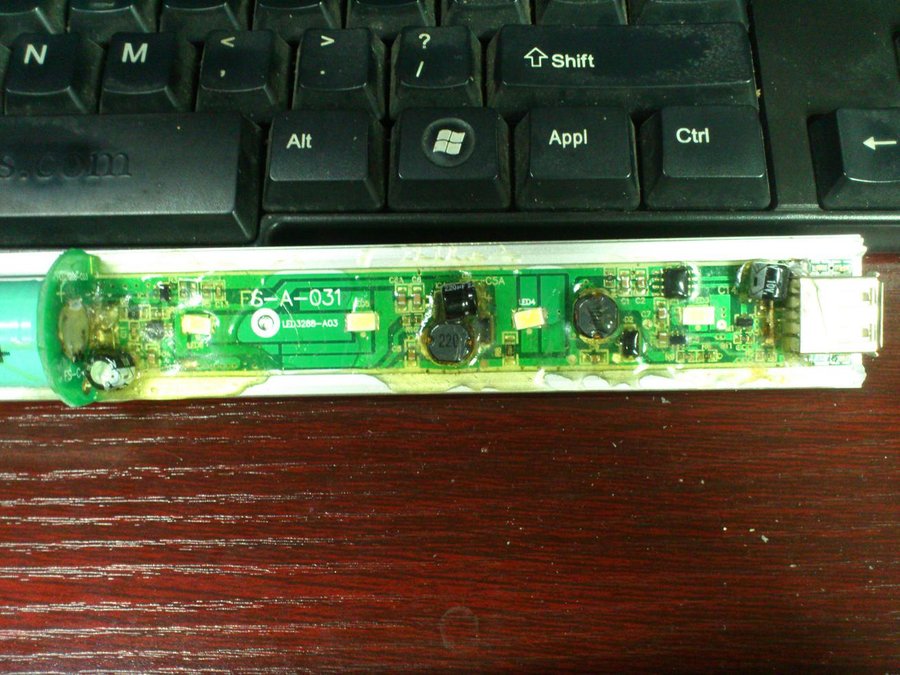

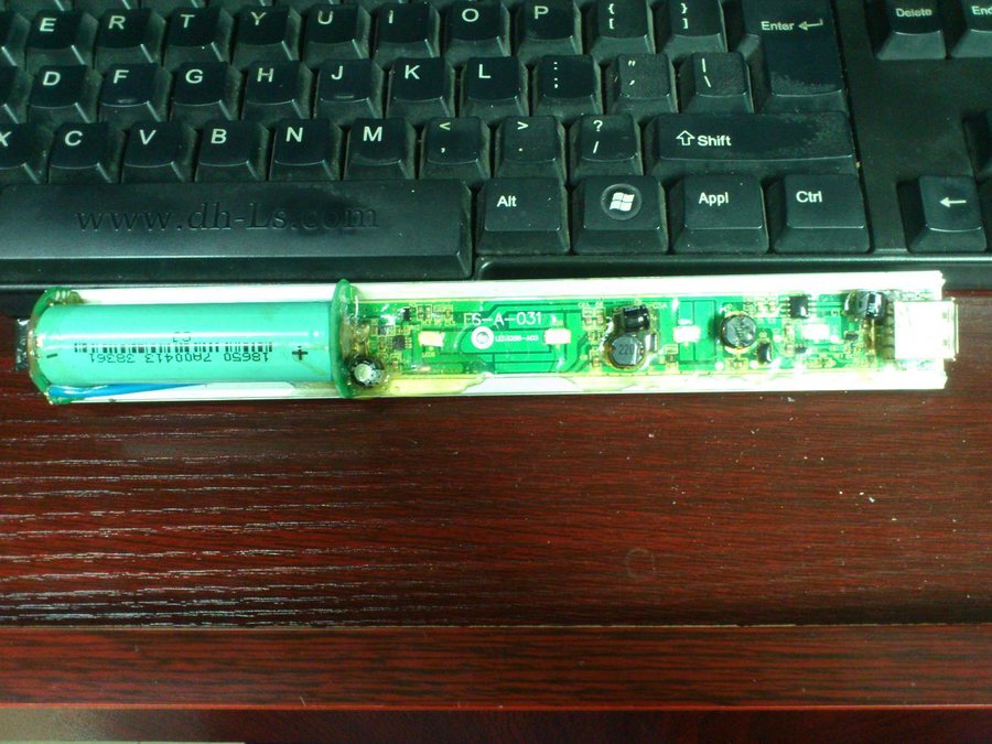

[DIY] KIS-1879-1700 移动电源(充电器)
发表于 2012-12-5 15:00 | 显示全部楼层
热转印文件见附件, 可以自己用PS处理一下,把过孔都补上。
这个PCB手工DIY有一定的难度,尤其是双 ...

    你好!你说:在KIS输出和En端之间加了5.6稳压管,把KIS模块最高输出电压限制在6V左右。经实验验证,恒流效果还是不错的---为何用5.6V稳压管,最高输出电压限制在6V,而不是5.6V?如果是最高输出电压限制在8.4V是不是要用8V稳压管?谢谢!

"KIS接成负压模式,自动升降压输出,接入4~16V任意电压即可,\"
你说的自动升降压是不是就是靠3R33S的FB与输出之间的稳压管限制的?

很不错,我在厂里也搞过类似的产品,太阳能充电+5V输出,1A,4个白光LED照明
发表于 2013-5-11 12:40 | 显示全部楼层
LZ可以发线路图看看吗?非常感激!
