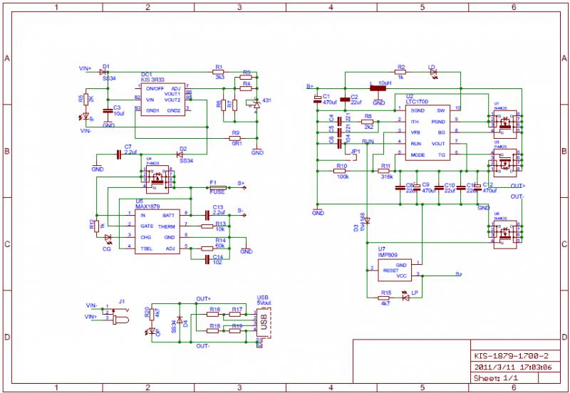

今天终于稍有空闲,整理了一下资料贴上来供大家参考。
1700升压关闭后,实际上电路还会有接近电池的电压输出,
在某些应用场合时间长了还是可能会导致过放,因此
小改了一下,在1700升压后加了个NMOS,不需要的话不装并短接MOS即可
恒流值 Iset (A) 的计算为:
(R6//R7) / (R3//R4+R6//R7) + R9*Iset = 0.925v
恒流设置电阻为R3、R4、R6、R7,特意多留了焊盘位置以方便修改,
也可以引出用拨动开关、拨码开关等做多档电流设置,但不建议用电位器,
因为此处电阻分压有很小的变化就会影响恒流值,还是用固定电阻比较稳定。
KIS 3R33 的改动从照片上可以看到,并联的稳压管是用来限制空载时的最高输出电压,
稳压管实际上是工作在不完全导通的小电流状态,经实验以5.6V 左右比较合适,
此时最高输出电压在6V左右。
模块上adj端右上角的10K电阻最好保留。
电路参数不一定都得按照图上的来,还是参考IC手册自己根据需要来选择比较合适。
仅供大家参考,希望能有些用处。

发表于 2011-3-11 17:58 | 显示全部楼层
R9的位置是不是接错了呢,或者R9右侧的接地是不是该在R9的左端
发表于 2011-3-11 18:00 | 显示全部楼层
不然横流反馈回路该怎么看,还有R3、R4、R6、R7阻值是不是参考其他的电路,取10K级,请指教
 楼主| 发表于 2011-3-11 18:06 | 显示全部楼层
woolni37 发表于 2011-3-11 17:58 https://www.yleee.com.cn/images/common/back.gif
GND只是一个标记而已, 我是把后面电路的地当作GND,就是这样了,图画的并不专业
 楼主| 发表于 2011-3-11 18:07 | 显示全部楼层
woolni37 发表于 2011-3-11 18:00 https://www.yleee.com.cn/images/common/back.gif
    保留模块上adj端 10K电阻的情况下,后面的分压电阻取值要求并不严格,K级、10K级的都可以

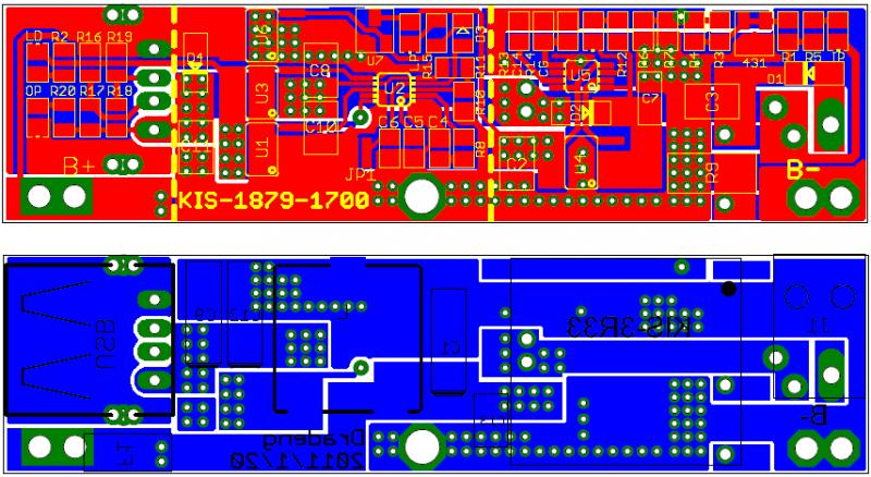

新画一个 KIS升压+4057充电 的板子,
算是白菜组合了,1~4个4057并联,接口、尺寸和前面做的 KIS-1879-1700 板子完全一样
等测试成功了一并发上来。
发表于 2011-3-11 18:49 | 显示全部楼层
呵呵,终于看明白回路了,怪自己愚笨啊

放个热转印图。准备山寨一个。
 楼主| 发表于 2011-3-11 19:40 | 显示全部楼层
放个热转印图。准备山寨一个。
cclfw 发表于 2011-3-11 18:59 https://www.yleee.com.cn/images/common/back.gif
热转印文件见附件, 可以自己用PS处理一下,把过孔都补上。
这个PCB手工DIY有一定的难度,尤其是双面板的对齐,虽然我已经尽量减小了过孔数量。
建议先打好USB和DC插座的孔,再热转印,容易对齐
