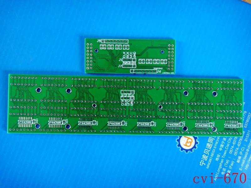

手工制作1.9mm的模块的16X64双色点阵屏(下)PCB制作
 楼主| 发表于 2011-4-27 16:28 | 显示全部楼层
谢谢大家关心!!
    原来这里由 无锡风      244楼,负责联系加工事情,最近看无锡风可能有事情,已 ...
shqi2003 发表于 2011-4-26 12:41 https://www.yleee.com.cn/images/common/back.gif
    厂家已经回复,基本可以做板了,因为精度比较高,厂家已经作了修改,计划明天下午去洽谈具体加工事情。

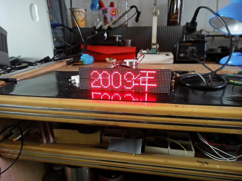

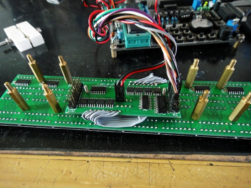

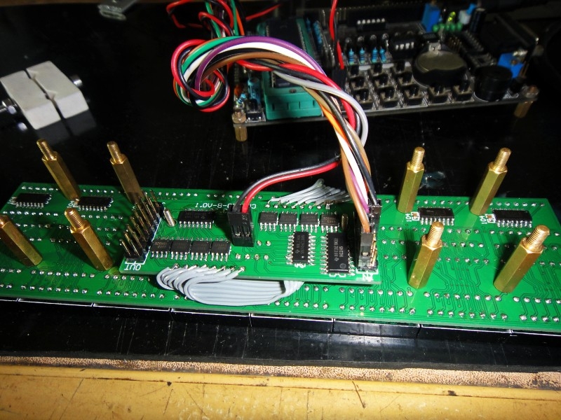

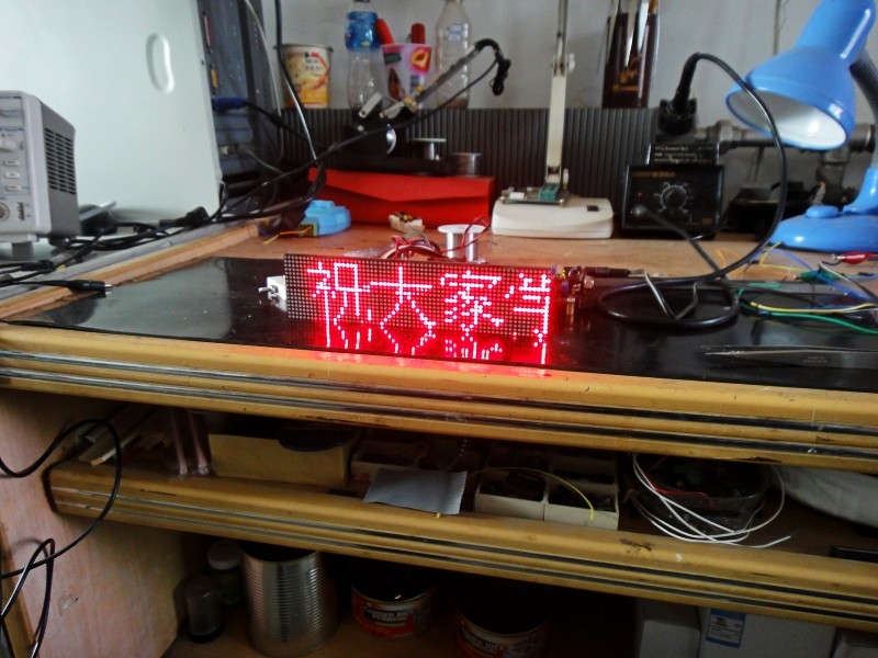

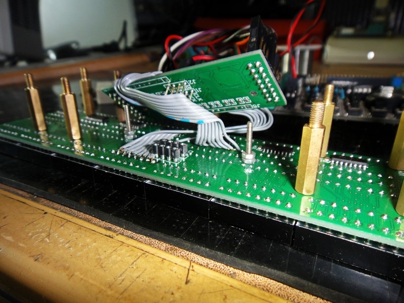

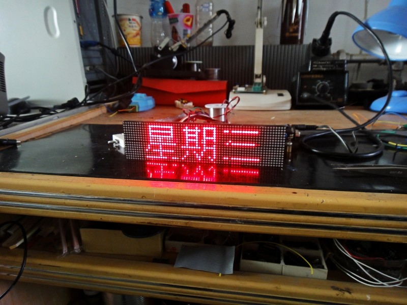

发表于 2011-4-28 14:18 | 显示全部楼层

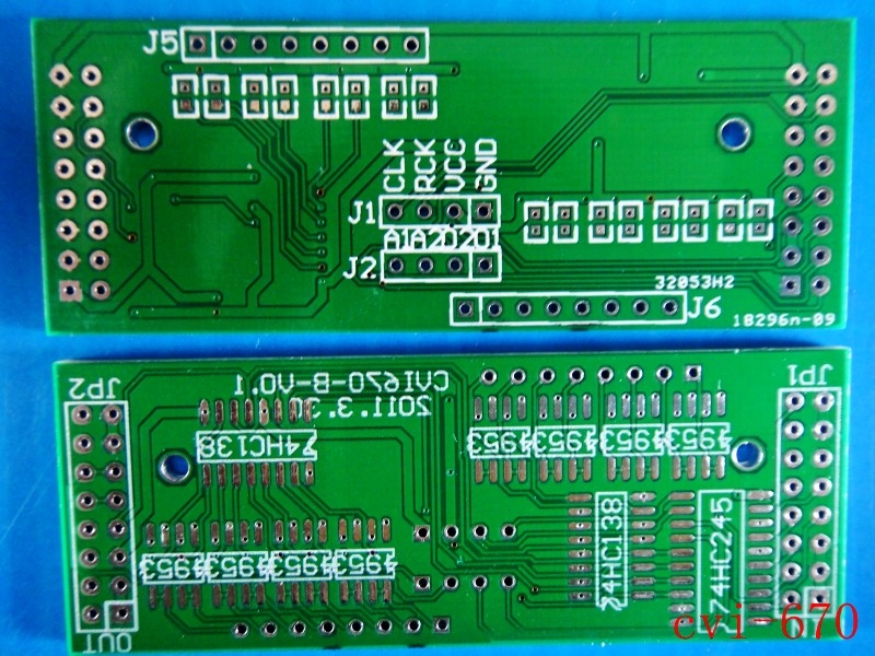

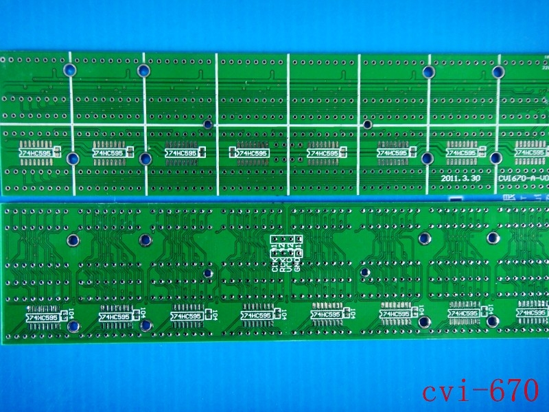

前阶段画的PCB 做了板 因为前段没什么时间没有进行测试 这几天拿出来测试发现许多问题看看大家有没有好的方法解决 不说了上图吧
A板正反面图
B板正反面图

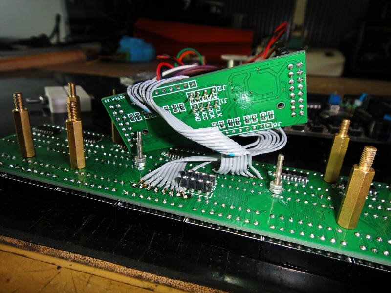

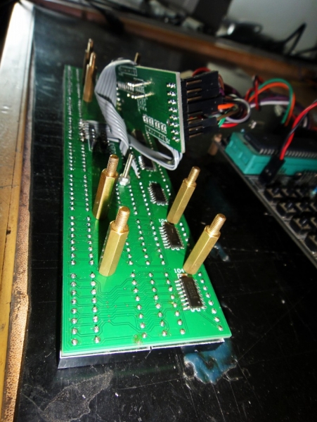

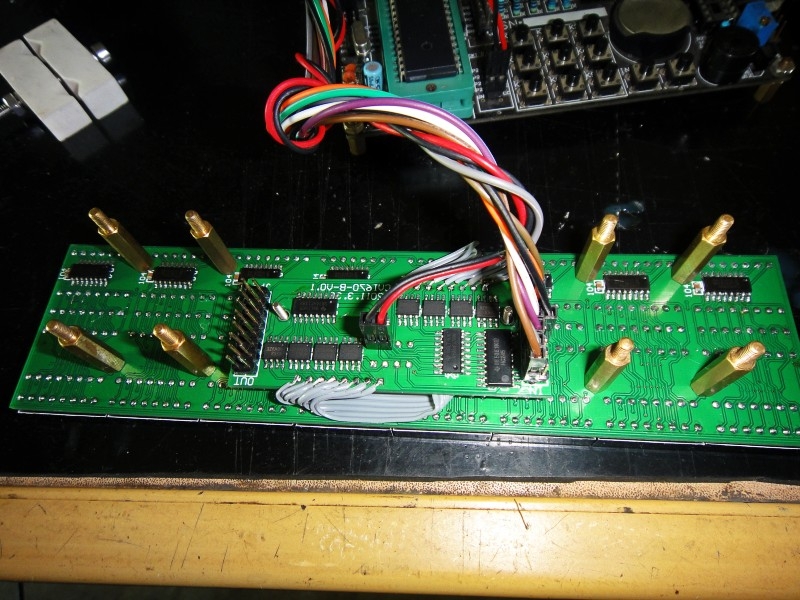

A板B板组合图

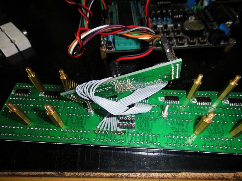

焊接好的
后来发现行扫描线弄反了飞线

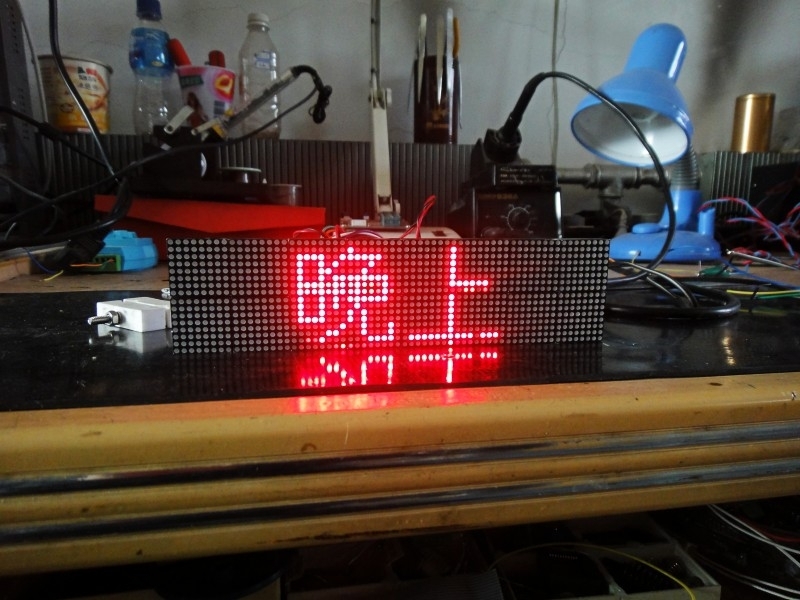

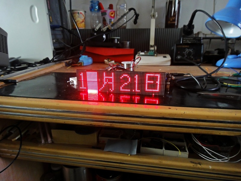

显示效果很不好请看
大家仔细看会发现显示时有杂点 很严重大家有什么好的办法呢
 楼主| 发表于 2011-4-28 16:03 | 显示全部楼层
看图片好像不是因为PCB的干扰问题,有的地方列不亮【是不是没有连接好】,“月”的最上面不亮,是不是行选错位或者行没有连接好,还有中间好像多一行显示,会不会短路,由于光看图片分析,仅仅供参考。
 楼主| 发表于 2011-4-28 16:07 | 显示全部楼层
这个“晚上”显示图片论坛上好像看到过,没有找到这个程序。
