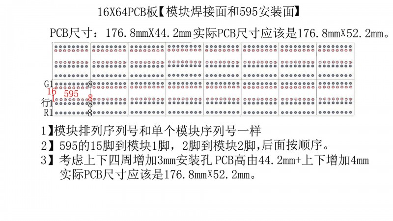

根据以前PCB讨论的情况来看,本人制作意见如下。
1】16X64模块+595的PCB板制作:模块和列驱动采用直插595芯片,方便PCB板走线,提供制作时焊接的可靠度。
2】行驱动做一块PCB和模块PCB对插。
3】单片机控制板。
由于自己不会画PCB板图,如果有时间和兴趣的朋友请帮帮忙。

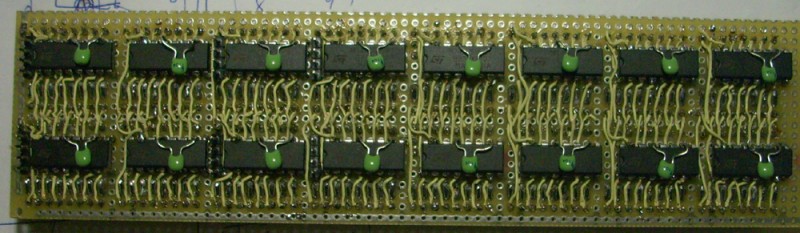

1】16X64模块+595的PCB板制作资料。
草稿图
实物图
要求
在PCB板上,上面和下面引出595的11脚【CLK】,12脚【STR】,14脚【R】,VCC,GND。为了和行驱动的PCB板对插。

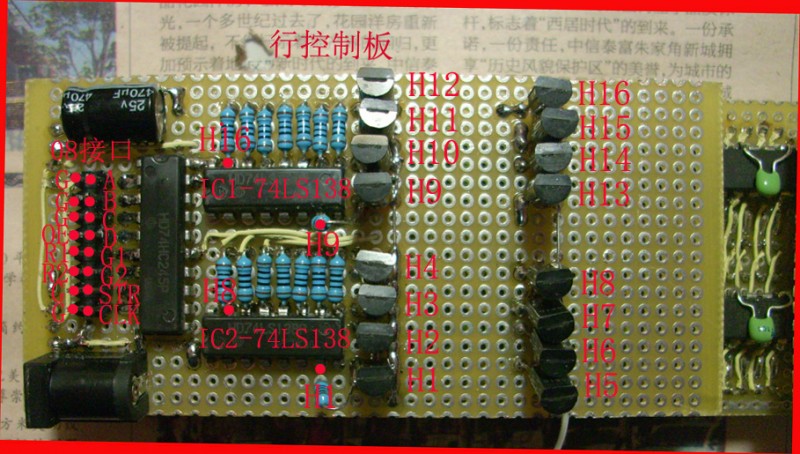

草稿图
实物图
要求

2】或者搞16X32,板上设计08接口的输入和输出端口。
08接口
GD  A
GD  B
GD  C
EN  D
R0  G0
R1  G1
GD  STR
GD  CLK

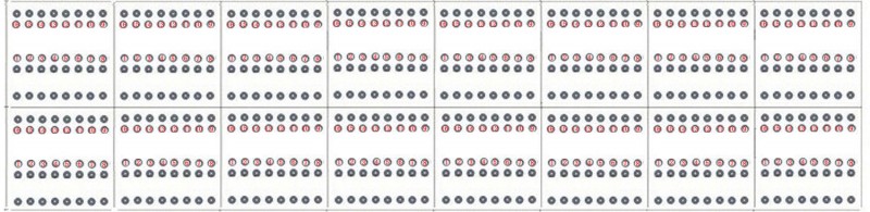

3】下面提供的【封装图】和【模块和595的排列】主要说明模块安装位置和595和模块的连接方法。
4】行驱动2片138的连接方法如图。

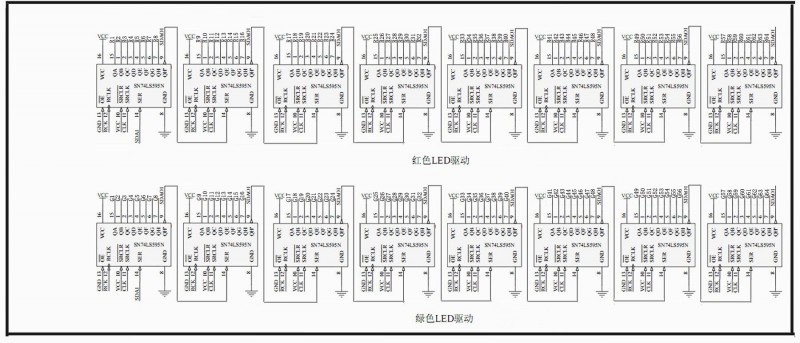

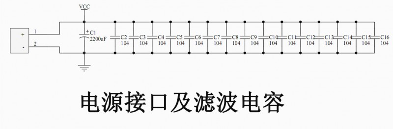

5】原理图
原理图.rar (774.04 KB, 下载次数: 1128)
