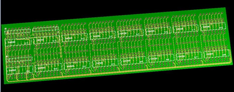

发表于 2011-2-27 04:00 | 显示全部楼层

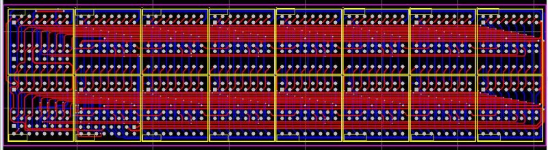

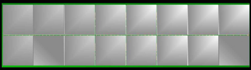

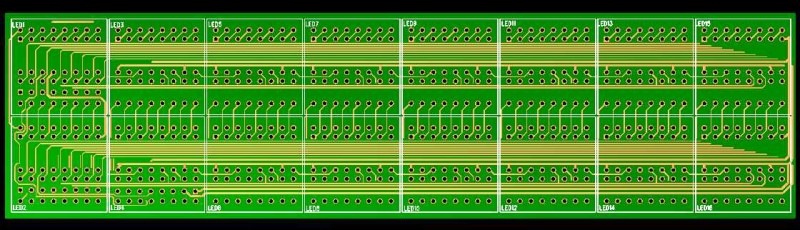

继续报告进度  今天弄到深夜四点 总算没白忙活  应该差不多了 还有一小点 工作    线是布完  不知原理图对不
上图看看吧

发表于 2011-2-27 08:42 | 显示全部楼层
继续报告进度  今天弄到深夜四点 总算没白忙活  应该差不多了 还有一小点 工作    线是布完  不 ...
cvi670 发表于 2011-2-27 04:00 https://www.yleee.com.cn/images/common/back.gif
“今天弄到深夜四点 总算没白忙活  应该差不多了” ——精神可嘉!
电路连线“看上去”挺整齐的。
提醒一点点:
是否要考虑多块“拼板”的机械空间?
发表于 2011-2-27 08:52 | 显示全部楼层
是否要考虑多块“拼板”的机械空间?无锡风 发表于 2011-2-27 08:42 https://www.yleee.com.cn/images/common/back.gif
现在,好像是16X64点阵屏......拼板成为32X64(上下拼)的可能性、比较大。
如果为了方便,不考虑.....拼板成为16X128(左右拼)的话,
不妨在现在的PCB的“左右”,扩大一条边、打上孔——作为拼板的辅助部分?
而上下,要“去掉”一点点——才能“无缝拼板”。
当然,亦可以不考虑拼板。
发表于 2011-2-27 09:03 | 显示全部楼层
如果为了方便,不考虑.... ...
无锡风 发表于 2011-2-27 08:52 https://www.yleee.com.cn/images/common/back.gif
嗯 我也正在考虑 希望大家提出好的想法 让这块板更具完美  也可以考虑推出不同的版本

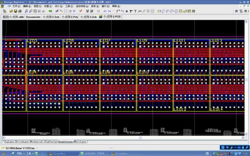

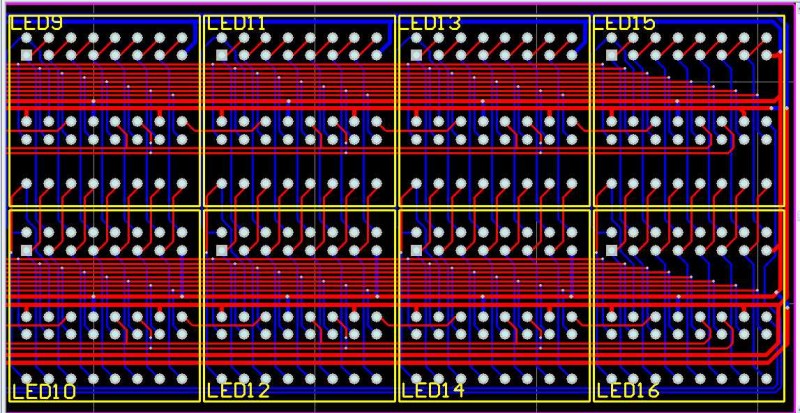

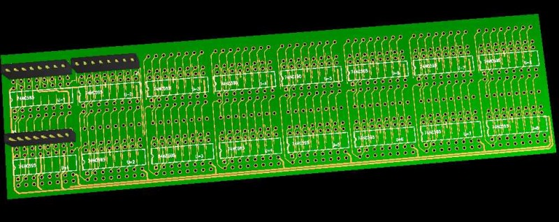

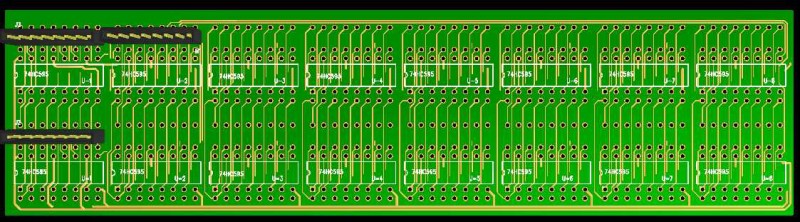

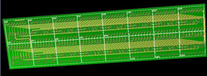

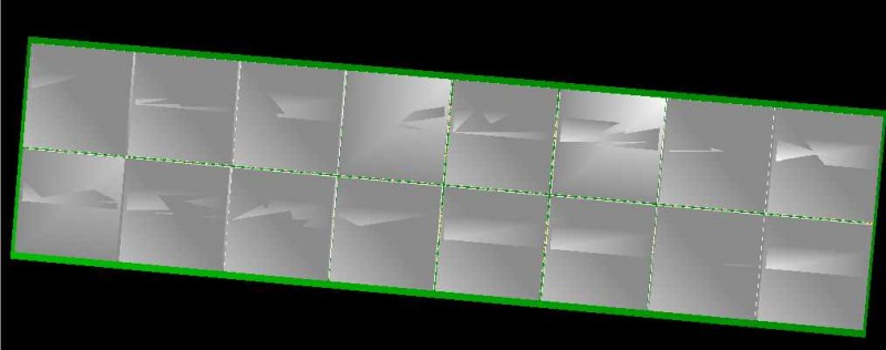

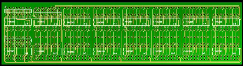

发表于 2011-2-27 11:04 | 显示全部楼层
再次报告进度  显示板基本完成遗憾的是 电容104 没有挤进去
下面是截图看后希望提出宝贵意见我会及时调整

发表于 2011-2-27 11:14 | 显示全部楼层
下面是截图看后希望提出宝贵意见我会及时 ...
cvi670 发表于 2011-2-27 11:04 https://www.yleee.com.cn/images/common/back.gif
电容104 没有“挤”进去?
可以使用0805贴片104电容器(相对容易买到),
然后,再把104的焊盘、“叠加”在合适的地方......
发表于 2011-2-27 11:17 | 显示全部楼层
如果595和138采用TSSOP封装的,行驱动用SOP-8的4953,不知道有没有可能挤下?
有时间的话俺试试。
