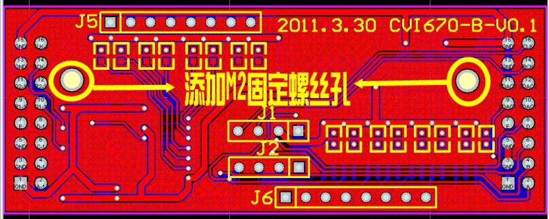

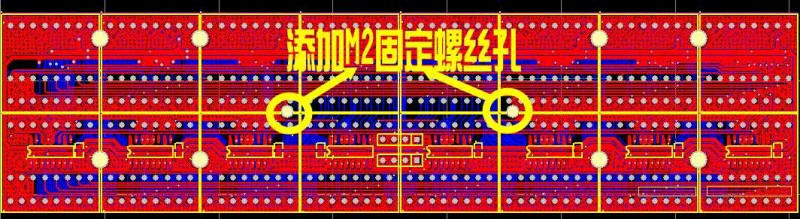

    另外上下板有没有地方能不能搞2个固定孔。
或者
发表于 2011-3-31 16:45 | 显示全部楼层
估计可以 不过得有 M2的螺丝了 M3的太粗  打孔太站地儿了
发表于 2011-3-31 17:49 | 显示全部楼层
严重期待套件中!!!!
 楼主| 发表于 2011-3-31 18:31 | 显示全部楼层
cvi670 发表于 2011-3-31 16:45 https://www.yleee.com.cn/images/common/back.gif
    先搞2个M2的螺丝和加上PCB的尺寸,再重新发给我,我准备去做PCB板的老板哪里,给他们看看,焊盘行不行。
发表于 2011-4-1 01:30 | 显示全部楼层
增加  M2固定螺丝孔  版主邮件已发注意查收  你看这样是否可以 请看图
A板
B板
 楼主| 发表于 2011-4-1 13:50 | 显示全部楼层
A板
B板
cvi670 发表于 2011-4-1 01:30 https://www.yleee.com.cn/images/common/back.gif
    资料收到了,谢谢!
