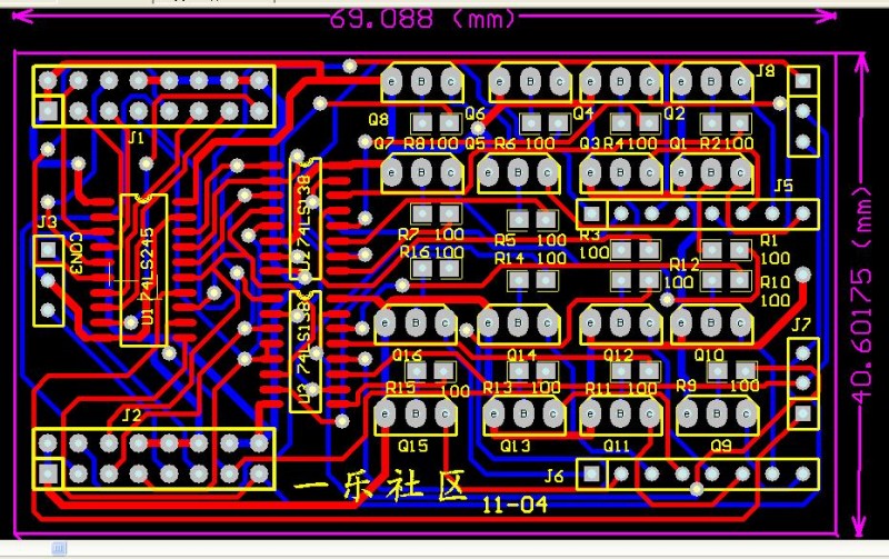

 楼主| 发表于 2011-4-9 00:51 | 显示全部楼层
回复  shqi2003
      沈兄:
      行板作了下调整:您要的尺寸如下图:
70*40
倪大德 发表于 2011-4-9 00:19 https://www.yleee.com.cn/images/common/back.gif
谢谢!!
    【行板作了下调整】,原来给我的行板文件还是可以用来制板吧。
发表于 2011-4-9 01:04 | 显示全部楼层
上图和给您的文件一样,只要核查通过即可以用来制板。
倪工

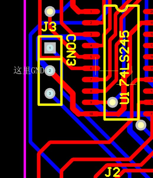

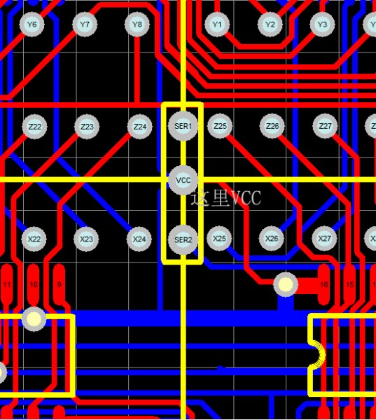

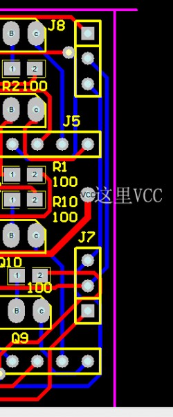

晚上开始校对PCB板,有些地方没有看明白,如图。
1】显示板中间3插口中间是VCC,行板中间是地。

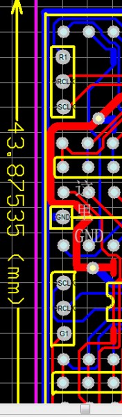

2】显示板输入中间一个连接点是地,行板中间一个点是VCC。
 楼主| 发表于 2011-4-9 21:40 | 显示全部楼层

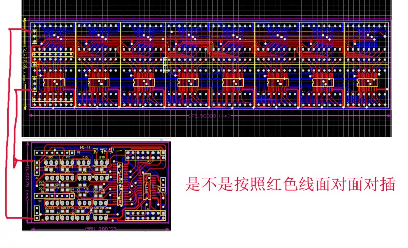

另外问一下显示板和行驱动板是不是如图这样对插。
发表于 2011-4-10 07:52 | 显示全部楼层
回复 115# shqi2003
     沈兄:
   PCB有二个面(焊接面和元件面)。如是对插,实际是二个焊接面的对插。(二个焊接面是面对面的对插)
这样看到的只是外面二块的元件面。
   PCB所谓的镜像设计就是如此!这样说不知是否讲明白了。
   更简单地方法,将二块PCB分别按2:1打印出来!(适当大一些更可看清)
打印纸上有图的即为元件面,。然后将二张无图的面合在一起,就能知道个中原因,方便地核对了!

 楼主| 发表于 2011-4-10 13:45 | 显示全部楼层
回复  shqi2003
     沈兄:
   PCB有二个面(焊接面和元件面)。如是对插,实际是二个焊接 ...
倪大德 发表于 2011-4-10 07:52 https://www.yleee.com.cn/images/common/back.gif
    谢谢倪工
  刚才看明白了,由于显示板和行驱动板的插口位置是相同的,所以2块板对插,方法是唯一的。

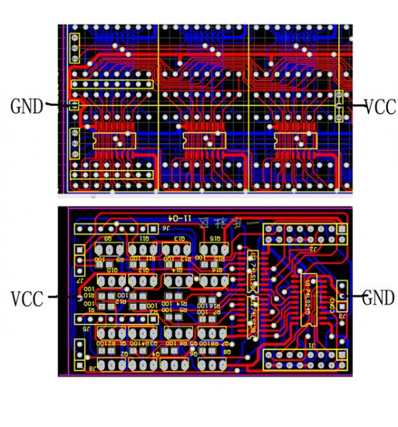

不过下面这里还是没有明白,就是2块板的VCC和GND应该如何连接,如图。
发表于 2011-4-10 16:33 | 显示全部楼层
谢谢倪工
  刚才看明白了,由于显示板和行驱动板的插口位置是相同的,所以2块板对插,方法是唯一 ...
shqi2003 发表于 2011-4-10 13:45 https://www.yleee.com.cn/images/common/back.gif
           谢谢沈兄先:
            LED屏沈兄是老玩家,您看不明白,说明有错,刚查了下二板的插座处走线,确实有误。不好意思了!
将VCC和GND搞错,居然出现这样的低级失误!
            年龄逐渐增大,失误逐渐增多,现在设计PCB, 检查后总会发现有失误。
           烦请沈兄仔细再检查!
           改正后再发您邮箱!
 楼主| 发表于 2011-4-10 18:25 | 显示全部楼层
谢谢沈兄先:
            LED屏沈兄是老玩家,您看不明白,说明有错,刚查了下二板的 ...
倪大德 发表于 2011-4-10 16:33 https://www.yleee.com.cn/images/common/back.gif
    倪工这么说,我真是惭愧啊。你最近很忙还麻烦你,就慢慢有时间再搞,PCB已经打印,晕死,这个打印mm连尺寸也给我搞错。今天晚上准备按照你的PCB板在我的硬件上进行验正,看看实际连接情况。
发表于 2011-4-10 18:54 | 显示全部楼层
0.3的孔,已经是机械钻孔的极限了。。要激光打孔了,所以价格就上去了。
