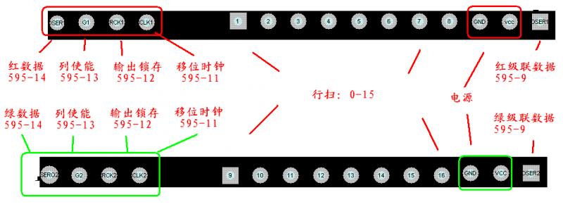

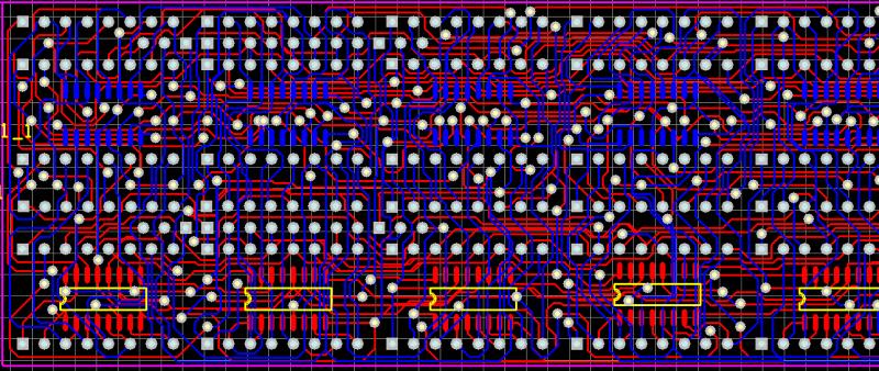

发表于 2011-4-13 10:36 | 显示全部楼层

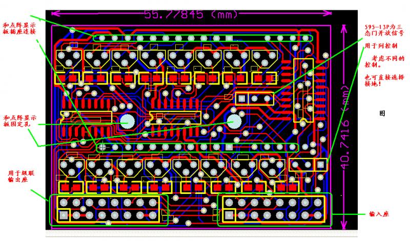

【【【【重新检测点阵模块!点阵反了】】实际这些没有问题,本来就是人为的,因为这个模块是按顺 ...
shqi2003 发表于 2011-4-12 13:46 https://www.yleee.com.cn/images/common/back.gif
            沈兄:
             重改板主要原因是原板不是很满意,尤其是和行板的连接。
现和行板采用双排(上下)插比较方便。并增加固定孔。这样比较好!
             现点阵显示板用的是窄带贴片595。主要是方便自动布线,结果发现自动布线结果不是很满意!
布线太乱!实在是无法核对!
             这么小的空间,16块电路,布线确实是个问题!
            无奈只好手工布线!边画边核对,化了整二天时间,感觉好多了,只是眼晴有些受不了!

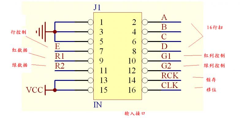

          现和行板连接方式改为:

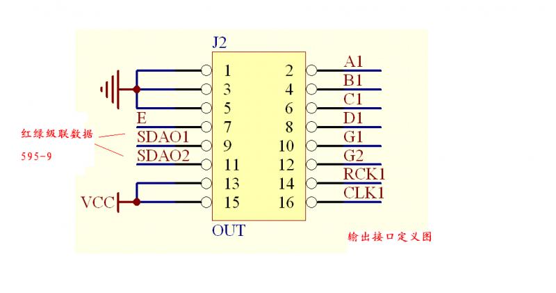

发表于 2011-4-13 11:05 | 显示全部楼层

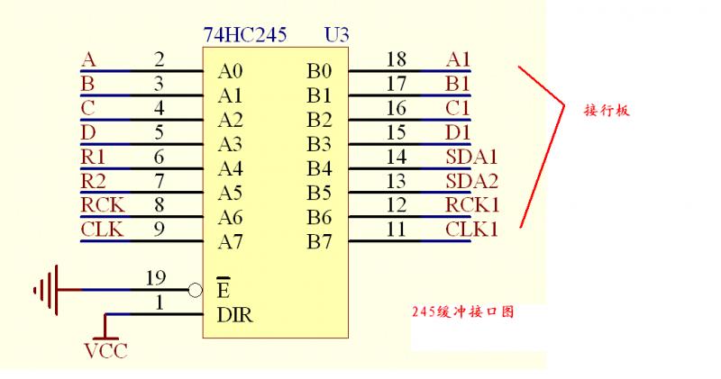

接口定义图
         沈兄,稍作下整理后,将资料发给你!
         另手中无窄带595贴片,请打印一下,看脚位是否正确!
         务请审核。我现在容易犯晕!

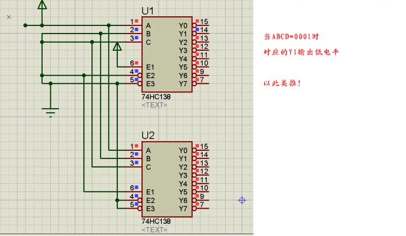

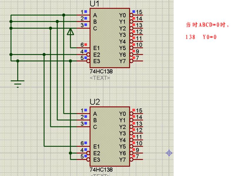

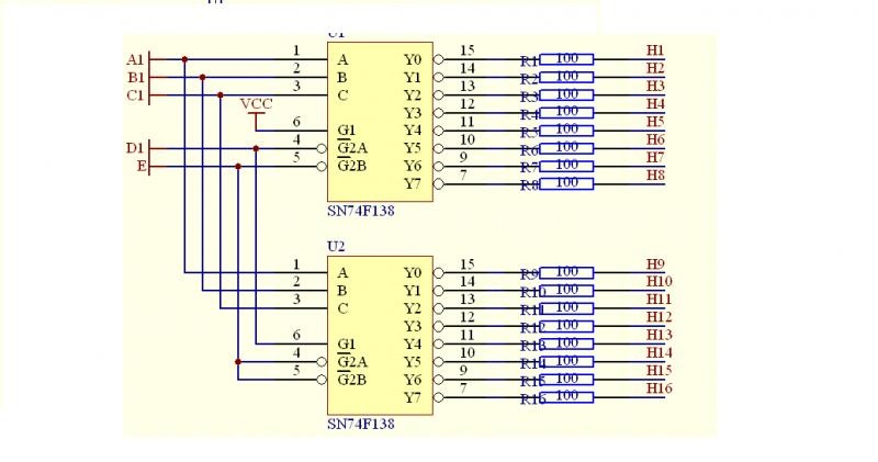

发表于 2011-4-13 11:20 | 显示全部楼层
关于138是常用的接法!会略有不同! 实质是一样的!
     我图中接法:   (这样的接法好处是从上到下顺序输出)

发表于 2011-4-13 14:01 | 显示全部楼层
回复 156# 倪大德
    倪工这样接的138比较合常规,E低电平有效,控制使能
    DCBA四位BCD码刚好对应16行输出。
 楼主| 发表于 2011-4-13 16:36 | 显示全部楼层
接口定义图
         沈兄,稍作下整理后,将资料发给你!
倪大德 发表于 2011-4-13 11:05 https://www.yleee.com.cn/images/common/back.gif
    资料收到,特漂亮 谢谢倪工, 今天晚上半夜时分安安静静的好好看看。

 楼主| 发表于 2011-4-13 21:53 | 显示全部楼层
接口定义图
         沈兄,稍作下整理后,将资料发给你!
    倪工:

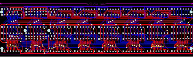

核实1】    其他核对在继续中。
显示PCB长度:单模块尺寸如果是21.875mm,一排8个模块如果一个一个模块放在一起的尺寸,最小尺寸是21.875mmX8=175mm,刚才实际测量了一下也是175mm这个尺寸,现在显示板尺寸是173.736mm,会不会到后面几个模块会插不上去。
核实2】
显示PCB高度:2个模块是21.875mmx2=43.75mm,现在显示板尺寸是43.18mm.   这里因为只有2个模块,好像问题还不大。
