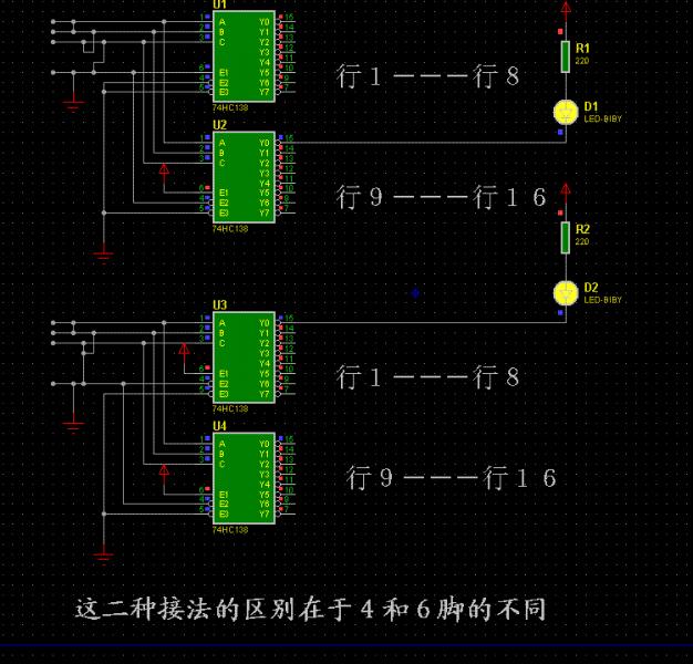

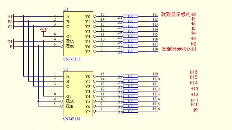

    个人理解:电路其实都没错,问题只在于138的使用上!
    为说明问题:因手中无实验板,做个仿真实验,看一下能否说明问题!
    从图中看:有二点供参考!
    1.从硬件上:你可以将H1当H9,也可将H9当H1,看你的应用决定。
    2.从软件上:改变取码扫描方式。见下图

发表于 2011-4-16 09:08 | 显示全部楼层
    从138原理来看,
    ABC不动,只要改变D(138的三个输入允许端的接法)即可选用是IC1还是IC2!
发表于 2011-4-16 09:23 | 显示全部楼层
回复 184# 倪大德
    对!只要程序和硬件对应起来就可以了!

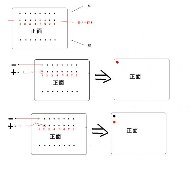

行板的设计,选用138的连接方式,个人是以小王的小点阵测试而来!见下图!
小王的小点阵测试图,
发表于 2011-4-16 09:53 | 显示全部楼层

发表于 2011-4-16 09:55 | 显示全部楼层
沈兄:
   无论如何试!结果不会变!即始终是要将现在的H1当H9.原因是和使用的软件有关!
   不清楚您用的是何软件!(当时想自己开发软件也是这个原因
   按上面的测试图来讲!当为行ABCD=0000  应是第一行
   当然我完全可以根据您的软件来更改我的硬件部分!这要统一就行!
发表于 2011-4-16 10:02 | 显示全部楼层
    为了统一,PCB的改动将根据您的结果定!您只要祥细告知就行!
    另:沈兄太辛苦了!请注意休息。
