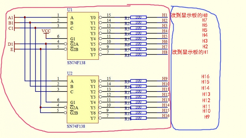

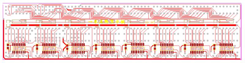

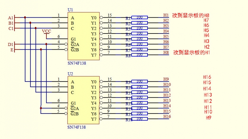

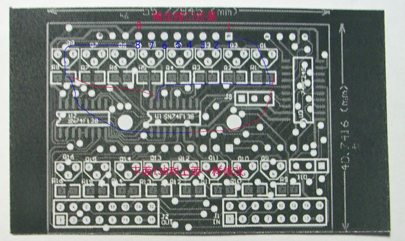

如果按照原来的显示板,就修改行板。
修改方案二。显示板不改,改行板
从原理图看,红色部分修改。
实际就是138/15脚和7脚对换,其他脚也对换。原来的到显示板的输出接口顺序不变。
从行PCB上绿色线是原来的,红色线部分修改,输出对插接口还是这个顺序,因为原来的显示板不修改还是这个顺序。点击看大图。

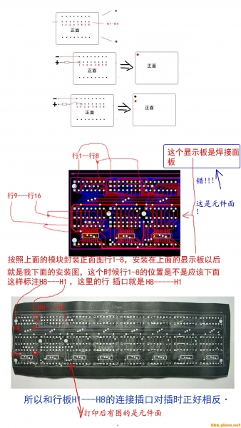

               今天起来,第一件事就仔细地看了下您的资料!发现一个问题
       值得探讨一下!
               PCB分为TOPLAYER{顶层}和BOTTOMLAY{低层}。如果是单面板,
       俗称元件面和焊接面。如果是双面板,二面有元件,红色走线的顶层,
       最简单的方法是看电路的封装!见下图:
                      这是打印后顶层图
                     这是局部放大图
           显然这是元件正面,(并印有字符和元件符号)
       试想如果将此误解为焊接面,将点阵模块反装。是什么结果?
          H1和H8   H9-H16永远是反的!我的PCB和您的实验将永远对不上号!
发表于 2011-4-17 08:14 | 显示全部楼层
                 错!!!!  打印后有图的才是元件面!

 楼主| 发表于 2011-4-17 11:14 | 显示全部楼层
现在回顾整个过程:
           其实 真正区别就是 ...
倪大德 发表于 2011-4-17 08:31 https://www.yleee.com.cn/images/common/back.gif
    其实 真正区别就是一开始的138 的接法不同 而已!
            您的接法是上9-16       下1-8
            我的接法是上1-8        下9-16
其实不是这样
你的138接法如图上1-8【以138的6脚接VCC这个芯片为上】,下9-16【以138的4/5接到OE的这个芯片为下】,我的138接法和你的接法完完全全一样。
红色园圈内就是你和我的138实际连接图H1-H16,绿色圆圈内想更改的上H8-H1,下H16-H9,不是改变138本身的输出顺序,是显示板的模块脚的标号,我认为显示板上的模块H1-H8不对,应该是H8-H1,
因为实际138的连接和显示板的连接在正常显示时候,就是上面这个连接。
 楼主| 发表于 2011-4-17 11:20 | 显示全部楼层
错!!!!  打印后有图的才是元件面!
倪大德 发表于 2011-4-17 08:14 https://www.yleee.com.cn/images/common/back.gif
这个问题我再好好看看,如果我看错了,前期试验全完了。
    现在我这个图是元件面还是模块正面,也就是说我这个模块安装图是不是正确。
 楼主| 发表于 2011-4-17 11:42 | 显示全部楼层
沈兄:
               知道您这二天很累!整理资料昨天又忙到凌晨,实在不好意思!
倪大德 发表于 2011-4-17 08:00 https://www.yleee.com.cn/images/common/back.gif
    这下全玩玩了,因为不会画PCB图,所以这些方面一点不懂,按照这个图,实际模块应该是正面安装,也就是说,这个芯片在模块下面。
