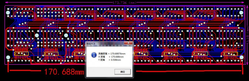

刚才实际测量了一下显示板尺寸是174.88mm,你核对一下,是不是173.736标的尺寸有误。
 楼主| 发表于 2011-4-13 22:40 | 显示全部楼层
刚刚学会在99软件里面测量尺寸和元器件,这样方便多了。
刚才测量的显示板的H1点----H64的点的尺寸是170.688mm,应该没有问题吧。如图。

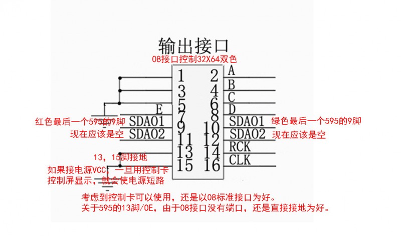

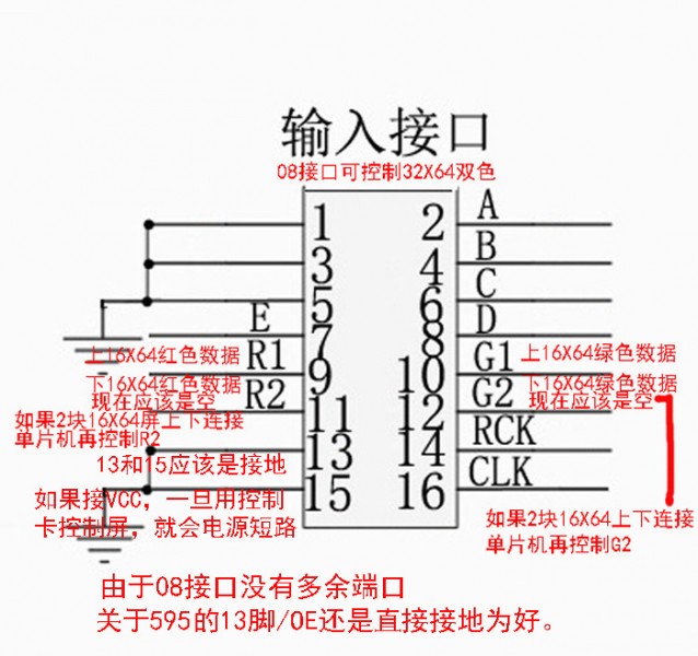

核实3】关于08接口的输入输出定义问题。如图说明。

    核实3】
    实际设计时并没考虑08接口的兼用问题。
      主要原因是考虑电源!和自己开发简单的控制卡。
    这并不是问题,完全可按08接口设计!

发表于 2011-4-14 12:33 | 显示全部楼层
对,应该按标准的08接口设计,有一个标准,今后应用就很方便了。

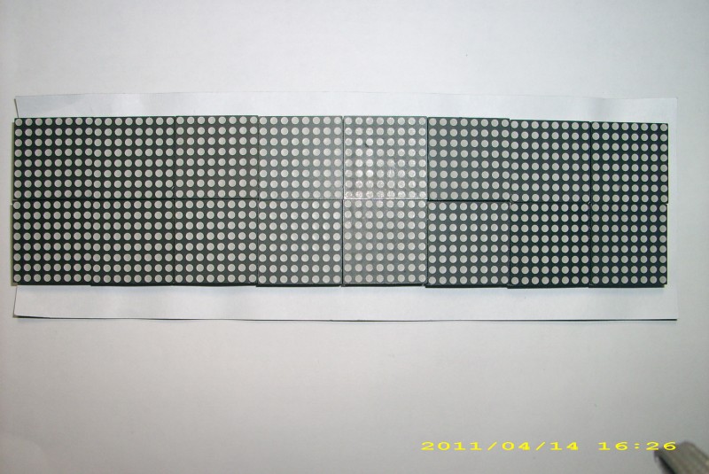

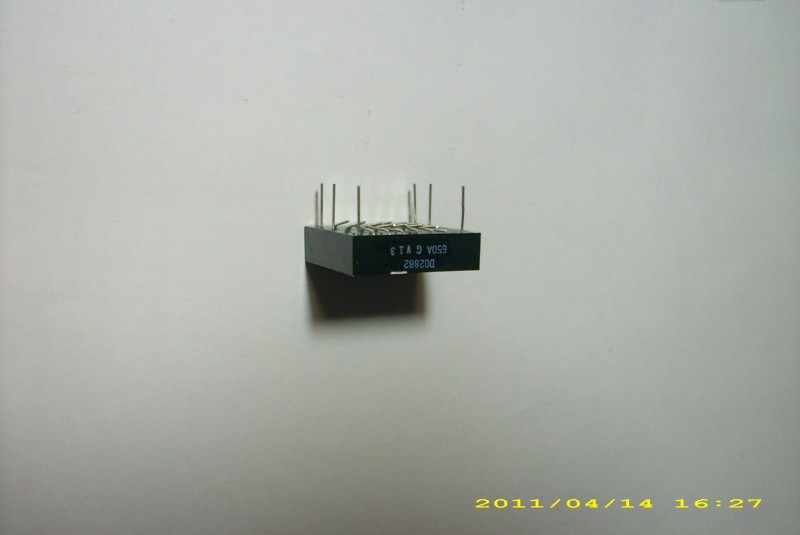

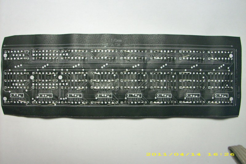

1】显示板原标尺寸173.736mmX43.18mm, 经测量实际应该为175mmX43.5mms,所以1:1打印尺寸是175mmX43.5mms。倪工看看是不是这样。
2】利用1:1打印尺寸,实际固定模块来看,应该没有问题。
   固定方法,模块分3排管脚,利用每排的1和8脚,共6个管脚固定在1:1打印纸上,如图1,图2,图3.效果
