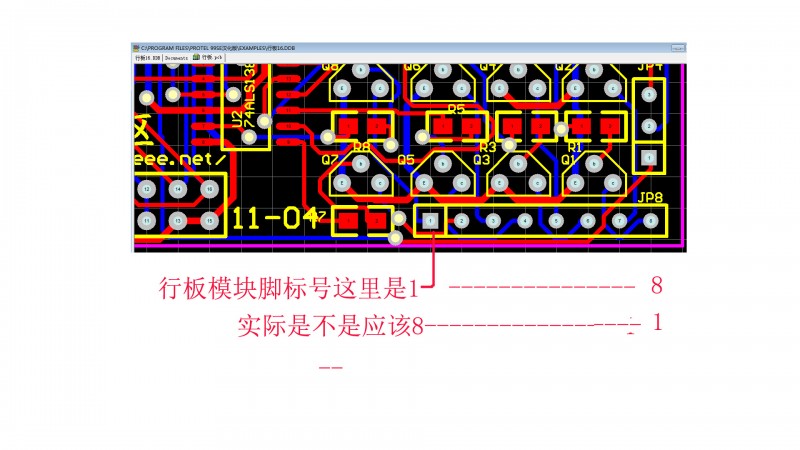

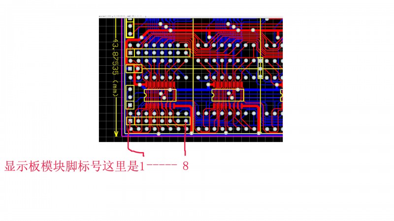

手工制作1.9mm的模块的16X64双色点阵屏(下)PCB制作

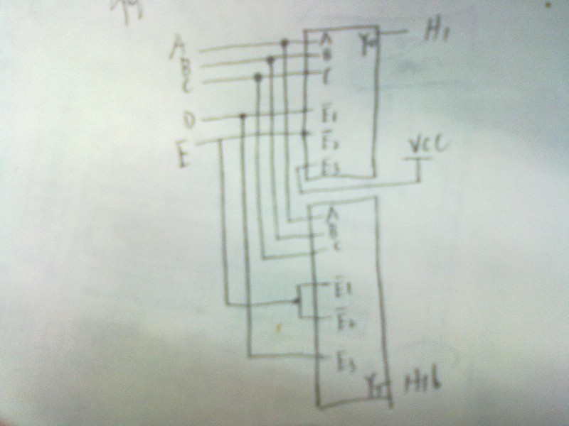

 楼主| 发表于 2011-4-11 18:26 | 显示全部楼层
回复  shqi2003
            区别在于你我图中的138接法不同而已!这不难!
            方法:将 ...
倪大德 发表于 2011-4-11 18:22 https://www.yleee.com.cn/images/common/back.gif
    谢谢!我的试验板已经变糨糊板了,晚上再试试。
 楼主| 发表于 2011-4-11 18:28 | 显示全部楼层
回复  shqi2003
            方法:将 ...
    下午我试验过改138的连接没有成功。

回复 126# shqi2003
      板上设计的驱动是8550!

发表于 2011-4-11 18:41 | 显示全部楼层
下午我试验过改138的连接没有成功。
shqi2003 发表于 2011-4-11 18:28 https://www.yleee.com.cn/images/common/back.gif
                138-ABCDE改动后应该和你的是一致的!实际上就是将IC1和IC2对调一下!
发表于 2011-4-11 18:59 | 显示全部楼层
驱动用8550问题不大,成本也低,当然可以选用功率略大的S8550。
         基极电阻可适当增大些!100欧可能小了些!
 楼主| 发表于 2011-4-11 19:03 | 显示全部楼层
倪大德 发表于 2011-4-11 18:41 https://www.yleee.com.cn/images/common/back.gif
    不好意思,你上一次修改的图,我实际连接显示情况是1-8行显示上下反,9-16行显示上下发,后来我改了2个138的连接才显示我说的整个数字上下反。
你刚才给我的图就是我已经修改图一模一样,数字是反的,文字也是反的,现在比较清楚的是,现在的138图输出的H1应该是H16,H16应该是H1.这样才能够解决数字反的问题。
发表于 2011-4-11 20:07 | 显示全部楼层
138的级联个人觉得应该是这样,按照BCD码,四位能表示16位,
DCBA为0000时,选中上面一块138,输出Y7Y6Y5Y4Y3Y2Y1Y0=11111110,8550为低电平驱动
所以YO应该连接H1,DCBA为1111时,选中的应该是H16:即:下面一块138的Y7,

    我当时主要是找了几块2手屏,先单片机控制显示试验,【采用取模时候是直接取字模】,再用市场上的控制卡显示试验,2个试验成功后,硬件电路就按照这个屏用万能板搭电路。然后在用同样的单片机程序板和控制卡分别在2块屏上显示,效果一样,才把这个样板确定下来,准备做PCB的。
