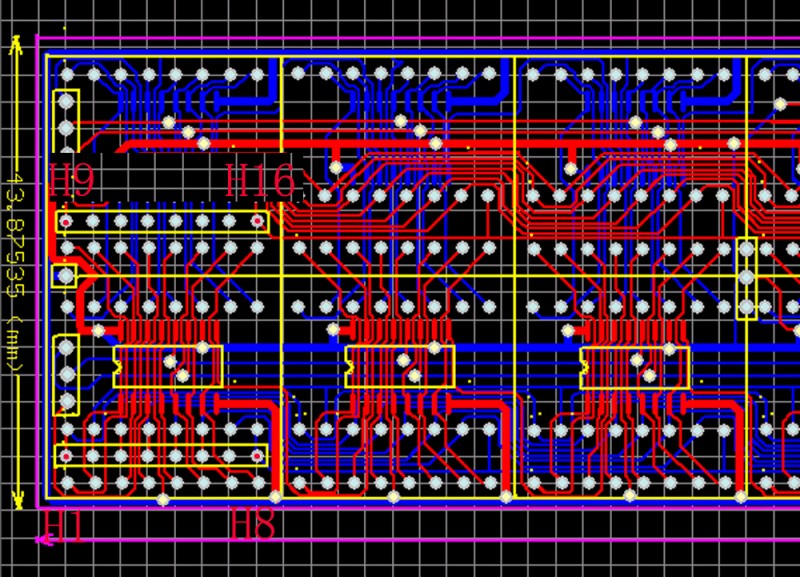

手工制作1.9mm的模块的16X64双色点阵屏(下)PCB制作

0.3的孔,已经是机械钻孔的极限了。。要激光打孔了,所以价格就上去了。

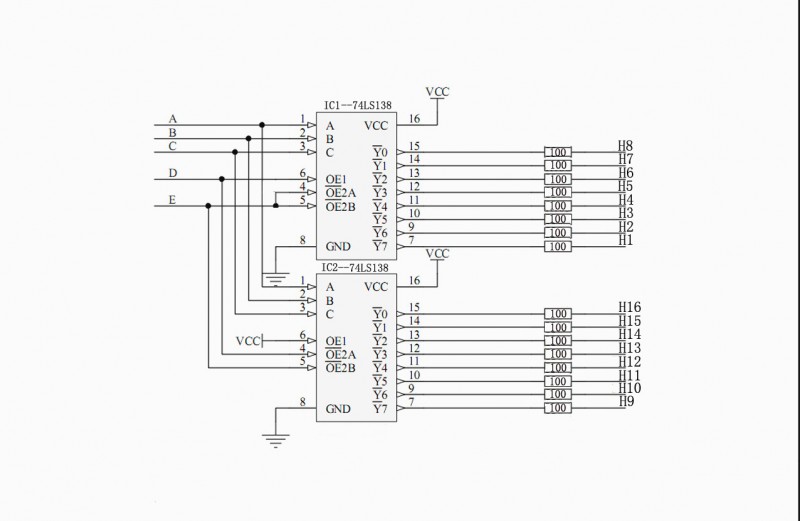

另外原理图里面的138输出的H1--H16,对应显示屏的H1-H16。如图。
785418837 发表于 2011-4-10 18:54 https://www.yleee.com.cn/images/common/back.gif
          OK!

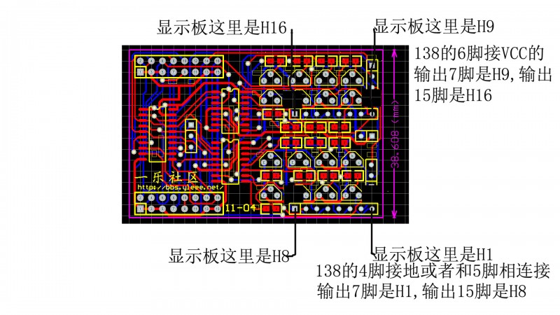

倪工,资料已经分2个邮箱发给你了,怀疑我邮箱是不是有问题【因为上次发到厂家的资料说没有收到】 ...
shqi2003 发表于 2011-4-10 20:39 https://www.yleee.com.cn/images/common/back.gif
          按您的接口号----重新画的PCB资料已发邮箱!

138那样级联是不是不好控制?
三极管的驱动电流够吗?

138那样级联是不是不好控制?
三极管的驱动电流够吗?
weihegeng 发表于 2011-4-11 10:37 https://www.yleee.com.cn/images/common/back.gif
    请给我核实一下,我的样板驱动三极管用的是5610,原来点阵屏上拆下来的,使用后没有发现问题,经查资料5610是50V、0.8A,0.625W.体积比8550大。
    这次准备用8550,资料显示40V,1.5A,1W,体积比5610小。
    今天换了2个8550,显示亮度没有区别,如果PCB板做好以后8550不行再换大一点电流的三极管,位置应该可以。

 楼主| 发表于 2011-4-11 17:11 | 显示全部楼层
OK!
倪大德 发表于 2011-4-11 07:26 https://www.yleee.com.cn/images/common/back.gif
    倪工辛苦了,资料收到,做了试验,看了好事要多磨了,不好意思麻烦你了,可又没有办法,请多多包函。

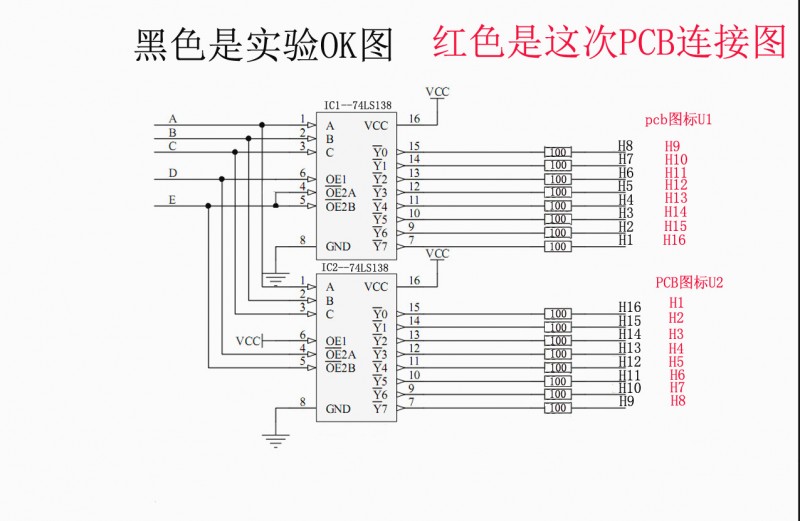

经过试验这次修改的和我试验OK的138连接图还是有区别,结果用单片机显示是上下反了【如果用单片机可以在取模时取上下反】,但是用控制卡显示也是反的,如图,但是很多控制卡没有这个功能。
 楼主| 发表于 2011-4-11 17:13 | 显示全部楼层
这是我试验OK的显示板H1--H16图
这个是138的连接图。
 楼主| 发表于 2011-4-11 17:15 | 显示全部楼层
这次你给我的PCB板试验后发现不一样的地方。
发表于 2011-4-11 18:22 | 显示全部楼层
回复 129# shqi2003
            区别在于你我图中的138接法不同而已!这不难!
            方法:将IC1 和IC2 74LS138中的ABCDE对调一下就行了!
            为防止改动麻烦,又重新改板了,刚发至你邮箱!请查收!如有时间请试一下!内有接口说明图!
