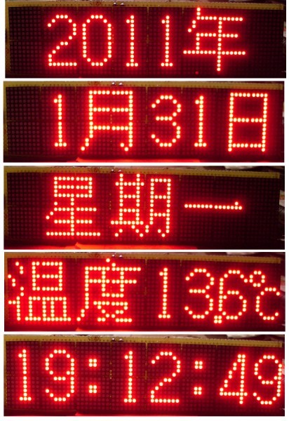

我的实验板就是这样。
 楼主| 发表于 2011-4-11 22:55 | 显示全部楼层

只是控制卡显示
    直接点击看视频

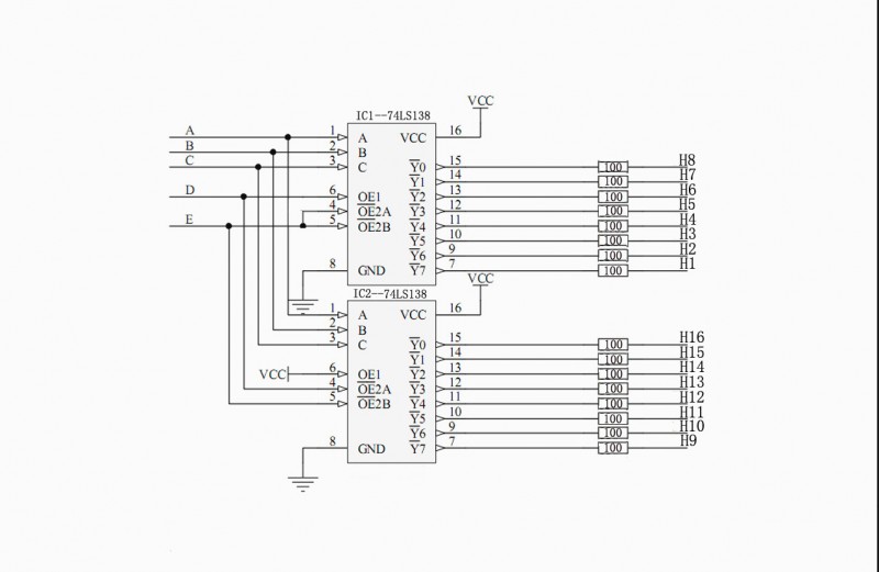

weihegeng 发表于 2011-4-11 22:28 https://www.yleee.com.cn/images/common/back.gif
138原理图已经核对了10来次了,就是这样的。
    这是单片机显示

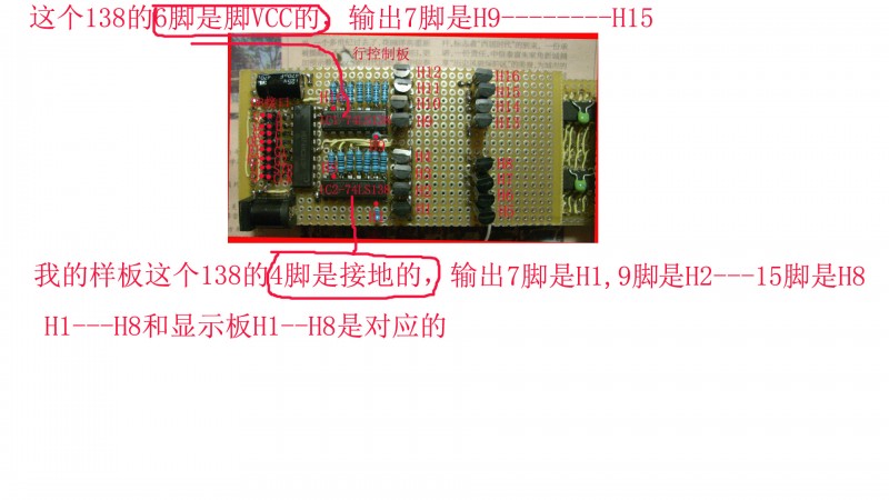

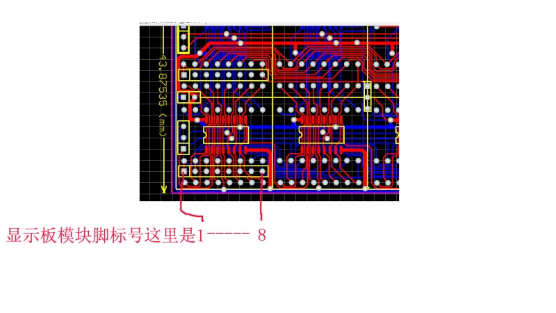

    可能是对单个模块的管脚1-8有不同的理解。现在我认可的H1-H8是这样的。
1 2 3 4 5 6 7 8
但是实际显示的时候,这个屏转了180度,模块排列是这样的了。

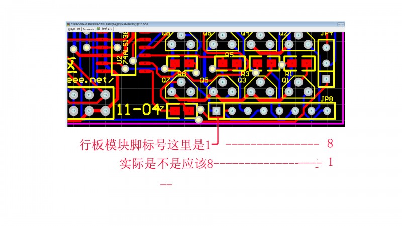

实在睡不着觉,结果仔细分析。在实际显示时候,整个屏是转了180度,按照转过来的屏分析,实际我的原理图是和你一样的。
现在上下显示反可能原因是:这个原理图是正确。
这个行板上的示意图  行1--8,和行9--16,是不是分别应该是 行8--1,行16--9,因为行板和显示板是对插的,这样才和显示板的行1--8和行9--16对应起来,【现在已经把显示板的方向为H1--H8为前题】。
如果原理图上的H1--H16按照这个行8--1,行16--9,应该就正确了。

    问题不在行扫!138没错,是点阵显示问题。

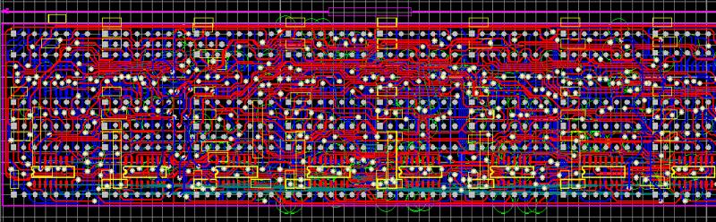

    重新检测点阵模块!点阵反了!实在是太大意了,当时画PCB时,没重新
检测一下点阵的引脚。
    正在重新画板,
    现正在尝试自动布线,见下图。
线实在太多,估计不一定能能通过,实在不行只好手工布线了!

你原来提供的显示板图没有问题的,和我现在做的实验板是一模一样的,可以不用重新画,既然模块已经认定是H1---H8,在行板上也只要这样认定就可以了。
所以你现在的行板PCB板,稍微改一下,就根据你现在的138原理图上的H1--H16对应模块的H1--H8,H9--H16就可以。
简单的讲,就是把现在的138原来图和现在的行板,在行板上把138输出线,原来接H1的,改到H16, H2改到H15,其他也一样,就可以,我已经在实验板上试验过了,这样是最方便的。

    【【【【重新检测点阵模块!点阵反了】】实际这些没有问题,本来就是人为的,因为这个模块是按顺序排列的,所以没有关系,行板也只要一直按照【【点阵反了 】】这个画就可以。
按照我147楼说的,行板改一下,完全问题了。
