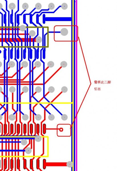

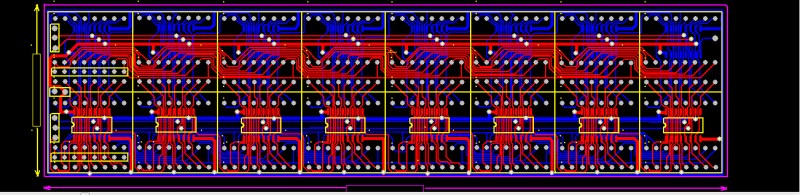

        昨接沈兄电话,准备制板。其实此板原想法只是起抛砖引玉。如确实采用此板。觉得有几个问题说明一下:
一。由于采用宽体贴片(SOJ),此板很难通过自动布线。因此此板采用的是手工布线。难免有误,当时实在是没化时间祥细地检查。如准备制板。需再进一步的查一下。
二。用于二板级联,有二点要重新改动一下。
三。制板前,请将PCB文件按1:1打印,然后将实物点阵块试一下。再确认下引脚是否合适。
四。关于行板
  初步画了下。请沈兄及各位看一下。有无异议。以便再改进!
注:以上PCB暂没调整。尤其是字符
五。因眼力严重老化。(超过 400度) 尤其晚上用眼更不行。如有朋友愿意在此化些时间作进一步
检查,或修正则更好!

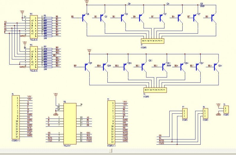

    由于放到论坛上的原理图太小,不方便核对,等晚上收到资料再仔细核对,邮箱已经短消息。
发表于 2011-4-8 11:40 | 显示全部楼层
看了上面图,原来电阻是接三极管基极的。
难道LED点阵可以这么用:不加限流电阻,用动态扫描控制?
发表于 2011-4-8 13:26 | 显示全部楼层
看了上面图,原来电阻是接三极管基极的。
yj7807 发表于 2011-4-8 11:40 https://www.yleee.com.cn/images/common/back.gif
    LED点阵一般都不加限流电阻,它的亮度一般都是用软件进行调节。
发表于 2011-4-8 21:44 | 显示全部楼层
fxhfxh 发表于 2011-4-8 13:26 https://www.yleee.com.cn/images/common/back.gif
    真的可以这么用啊,怪不得我有一块32X64屏没找到限流电阻。另一块屏在595的输出都串联一个51电阻到点阵管的。
不过不加电阻瞬间电流有点可怕,时间稍长,要烧管子吧。
不知道最长能通电多长时间,每20ms如果接通2ms可以吗?谁做过这个试验请谈谈。

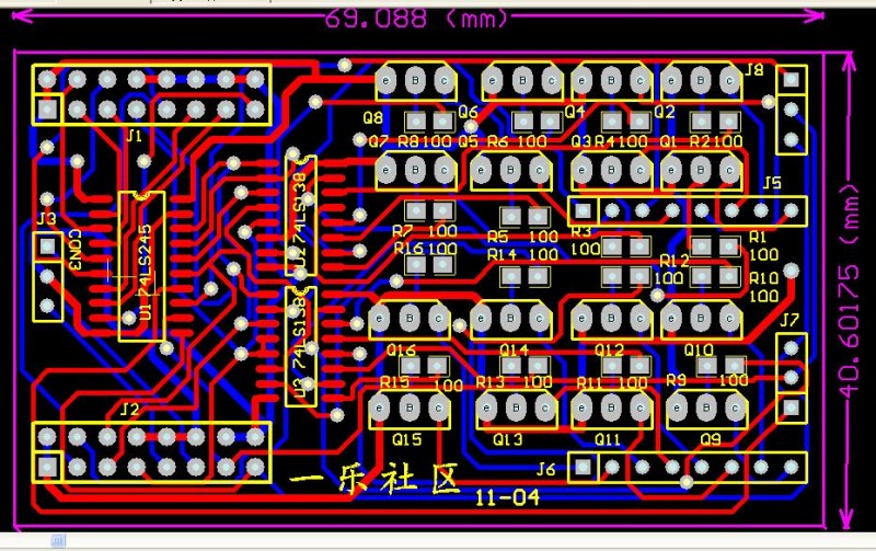

发表于 2011-4-9 00:19 | 显示全部楼层
回复 106# shqi2003
      沈兄:
      行板作了下调整:您要的尺寸如下图:
70*40
