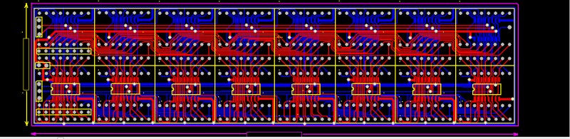

手工制作1.9mm的模块的16X64双色点阵屏(下)PCB制作

不整了,头大,想把所有IC放到一个板子上,结果板子就成蜘蛛网了.....

就算是放下了  布线也是个问题

就算是放下了  布线也是个问题
cvi670 发表于 2011-4-6 19:48 https://www.yleee.com.cn/images/common/back.gif
    现在问题是放都放不下,两头的排针没地方搁了....

我问了一下认识的厂家,刚刚得到电邮答复。
      关于“过孔”方面的答复照抄如下:
      “过孔尺寸是 外径0.5mm、内孔0.3mm 的线路板是要收取每次500~800元左右的工程费,如果过孔改成 外径0.7mm,内径 0.5mm ,这样的话就不需要工程费了
     不知道 李老师那里,或者淘宝厂家如何?

    过孔尺寸是 外径0.5mm、内孔0.3mm 的线路板是要收取每次500~800元左右的工程费,加工PCB价格是??如果过孔改成 外径0.7mm,内径 0.5mm ,这样的话就不需要工程费了加工PCB价格是??

“过孔尺寸是 外径0.5mm、内孔0.3mm 的线路板是要收取每次500~800元左右的工程费,加工PCB价格是?? ...
shqi2003 发表于 2011-4-6 22:01 https://www.yleee.com.cn/images/common/back.gif
加工PCB的价格是多少,已经无关紧要了——和普通的加工费接近。
如果有可能扩大过孔的尺寸,倒是可以省去一大把的“工程费”!

由于对我的建议【是不是可以提供给王老板搞套件。】没有明确答复,由于时间关系,所以我准备采用第二套方案,采用倪工提供的1.9模块的PCB板,资料已经发到厂家,等厂家回复。
