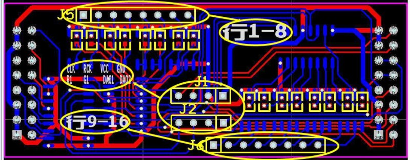

继续作业  哎呀这个东西太伤脑筋了 显示板基本完成 大家请看
显示板基本完成 大家看看哪里需要改进

没有看出来,行驱动板是怎么样和主板连接的?

刚才初步看了看,先上下板连接问题问问,待详细看了以后再请教。
行驱动板J1,J2和屏J1,J2有连接插口。
                 J1
  O        O          O          O
CLK     STR      VCC       GND
                 J2
  O        O          O          O
R1       G1     OUTR1   OUTG1
行驱动板J5,J6有连接插口,但是在屏板上没有找到J5,J6有连接插口。

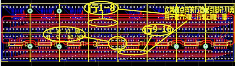

行控制板  插在显示板的后面中间位置  行1-8 引脚在B板的上边一行插槽  行9-16引脚在B板的下边一行引脚
还是请看图吧
显示板
行驱动板   由于空间实在是不能再放下任何东西了排针就省了 直接用点阵引脚针吧
不知道我说明白了没有     对了我的QQ373702655 可以QQ联系
发表于 2011-3-31 13:52 | 显示全部楼层
行控制板  插在显示板的后面中间位置  行1-8 引脚在B板的上边一行插槽  行9-16引脚在B板的下边一行引脚 ...
cvi670 发表于 2011-3-31 13:29 https://www.yleee.com.cn/images/common/back.gif
谢谢解释。
很好的创意!
就是不知道,会不会有接触不良的问题?
发表于 2011-3-31 14:39 | 显示全部楼层
谢谢解释。
很好的创意!
就是不知道,会不会有接触不良的问题?
无锡风 发表于 2011-3-31 13:52 https://www.yleee.com.cn/images/common/back.gif
不用接插件了。直接焊接。
发表于 2011-3-31 14:48 | 显示全部楼层
直接焊上最好  还牢固
