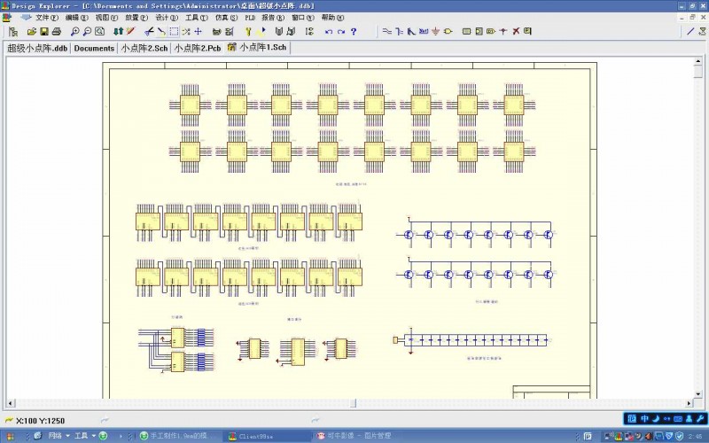

这是我用99se按照版主所给    画的原理图  希望能用的上
超级小点阵.rar (29.66 KB, 下载次数: 652)
这是截图
截图
截图

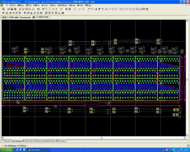

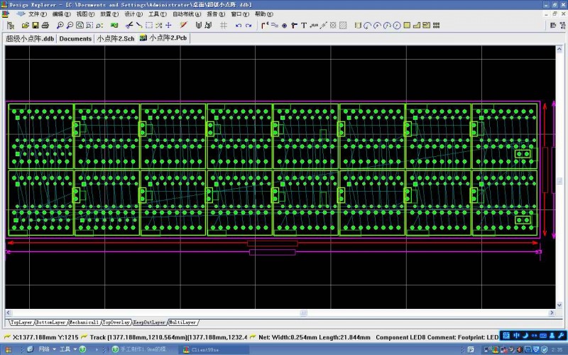

报告进展  准备布线  发现尺寸 比沈兄要求的 大了一点
PCB
PCB
原理图添加16*64点阵模块
原理图添加16*64点阵模块
原理图添加了红绿双色16*64点阵么模块

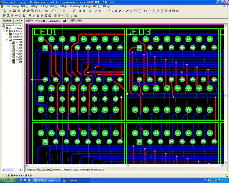

再次报告进度 小点阵显示板初步布线 在往下可就难布了
上图
初步布线 我快疯掉了
初步布线 我快疯掉了
剩下的线感觉都是死胡同了
剩下的线感觉都是死胡同了

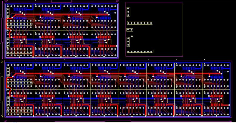

   1.9mmLED在手已有时日,感谢沈兄的实验。(
   此LED布板不易。需要时间,您我都是60上下的人,眼力,精力有限,
原期待snn_snn 的PCB。却一一直不见消息!
   关于PCB布板的说明 :
   一。此LED由于引脚间距太小,需要合理的调整,布板确实有难度。
   二。LED间的拼接,非常规的按2.54,需要准确的测量才能保证无逢连接
   三。前些时间作过PCB布板尝试。自动布线通不过!只好手工布线。最近作了下
     修正。见下图。上为16*32, 下为16*64
   四。一直没下手原因,感觉有些东西众口难调。化时间化精力结果不一定会使大家满意!
     因此,我将此文件发给您和老冯。供参考!同时也欢迎有兴趣的朋友,如有可能以此作合理的调整,
     以使更合理完善!
   五。由于手工布线。难免有错,还没时间进一步查验。
