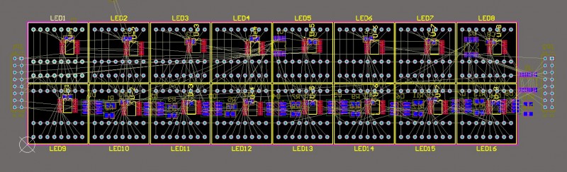

手工制作1.9mm的模块的16X64双色点阵屏(下)PCB制作

发表于 2011-4-6 17:55 | 显示全部楼层
可能是整个点0.5mm. 不是过孔0.5MM.
2】【如果过孔放到0.7mm左右,】也是指外径到0.7mm吧。
shqi2003 发表于 2011-4-6 17:33 https://www.yleee.com.cn/images/common/back.gif
对的  过孔说的是 整个点的  就是把外径算上是0.5mm实际孔是 0.3mm的

发表于 2011-4-6 18:06 | 显示全部楼层
今天去厂家问了,关于PCB图是不是可以做板,厂家答复如下。
1】由于过孔太小(0.5mm),所以一般加工基本没有 ...
shqi2003 发表于 2011-4-6 16:33 https://www.yleee.com.cn/images/common/back.gif
我从淘宝上找了几家问了问他们说可以做的  不过不知到是真是假  过孔盘0.5mm 孔径0.3mm

 楼主| 发表于 2011-4-6 18:34 | 显示全部楼层
这是什么意思啊?不懂 怎么这么复杂啊
cvi670 发表于 2011-4-6 17:57 https://www.yleee.com.cn/images/common/back.gif
    无锡风这句话是根据我上面说的尺寸的总结[[老沈,是您被忽悠,还是我老糊涂了?]]意思就是我被做PCB板的老板欺骗了,没有别的意思。
实际是我把直径尺寸说成过孔尺寸,无锡风认为可以做。
发表于 2011-4-6 18:39 | 显示全部楼层
cvi670 发表于 2011-4-6 17:55 https://www.yleee.com.cn/images/common/back.gif
cvi670 发表于 2011-4-6 18:06 https://www.yleee.com.cn/images/common/back.gif
1、文件里,过孔尺寸是:外径 0.5mm,内孔 0.3mm;属于尺寸“偏小”的设计;
2、“他们说可以做的”——应该是“可以做”的。
但是对于一些设备、工艺比较差的工厂,如果批量小、常规价格下,可能会“不愿意”做?
 楼主| 发表于 2011-4-6 18:49 | 显示全部楼层
    论坛 gmliwei 是专门做PCB板的,有时间看看,你那里能不能做。
