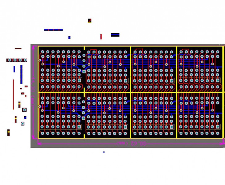

wxfhw@126.com
PCB已转成PDF文件。
发表于 2011-2-26 09:54 | 显示全部楼层
如何完善PCB,大家集思广益。
   以上仅仅只是提供一种布线思路而已!并非一定是最终结果!

倪老师的 板子做的很漂亮 您做的用的是贴片的595吧!我是的是DIP的布起来十分费劲昨晚弄到凌晨三点多,才弄成那个样子
我这条件有限 麻烦您把您做的8*8小点阵PCB分享给我  我做的那个总感觉尺寸有出入
我的邮箱 liuqilin670@126.com  我也参考一下  谢谢

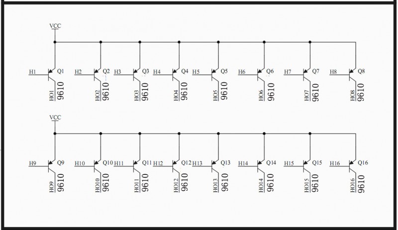

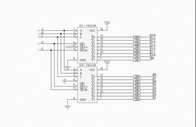

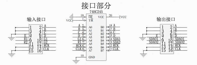

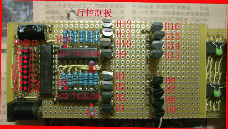

 楼主| 发表于 2011-2-26 18:47 | 显示全部楼层
倪工提供的模块和595的PCB特好,现在还少上面一块行其他板和输入输出接口,有时间的朋友可以参考下面说明搞一下,呵呵!!
行驱动三极管可以改为4953芯片。
