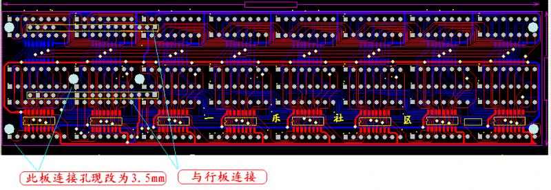

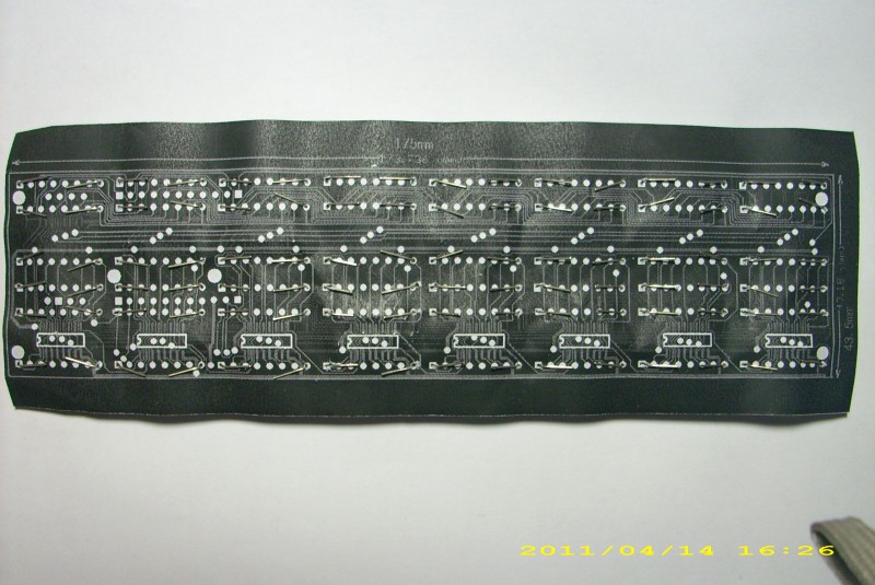

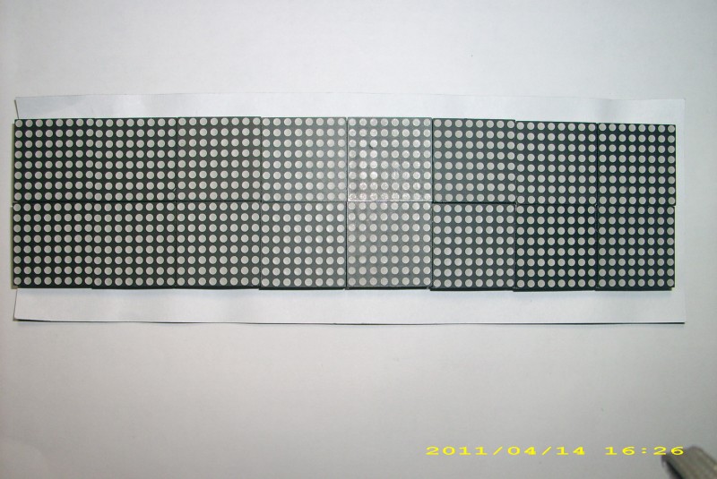

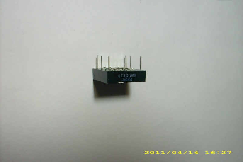

1】显示板原标尺寸173.736mmX43.18mm, 经测量实际应该为175mmX43.5mms,所以1:1打印尺寸是175mmX43.5mms。倪工看看是不是这样。
2】利用1:1打印尺寸,实际固定模块来看,应该没有问题。
   固定方法,模块分3排管脚,利用每排的1和8脚,共6个管脚固定在1:1打印纸上,如图1,图2,图3.效果

    如图
用2个模块放在1:1打印纸上核对,孔位完全一样。

         谢谢告知!
         点阵显示板就基本不动了!见下图!
         图中  595为   SO-16封装
          行板今天抽空按08接口初步布了下线! 没整理!  明天有时间再整理!
        图中电路为SOJ封装。

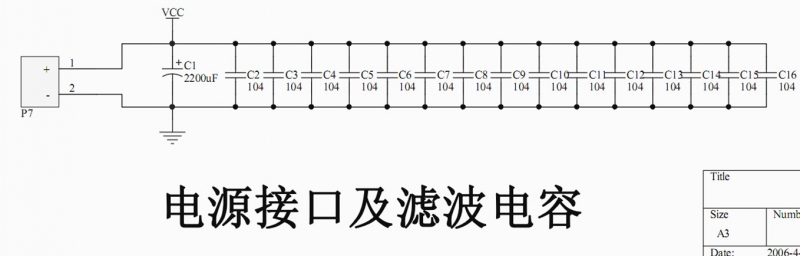

为了尽量做到万无一失,我正在重新做一块根据现在的显示板和行板连接实验板,想起上次做的4字板,在显示时候发现有干扰,后来在16个595电源与地加了104电容,显示就正常了,不知道是实验板走线比较乱引起的,还是必须要加这个电容。上次加的电容图,这次做的实验板我再试试看。

最好是加去耦电容器,每个芯片加一个0805的去耦电容焊盘——宁可不焊。

    所有芯片加去耦电容,或者就是走线问题了。

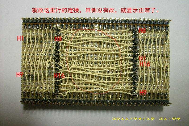

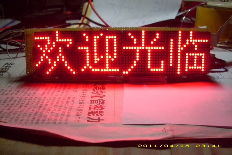

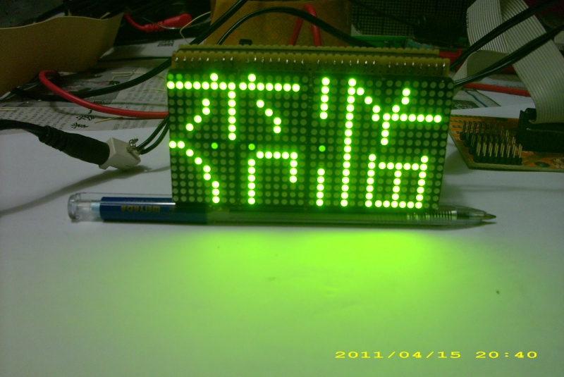

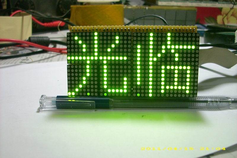

回复倪工:试验情况通报,这次又按照新的PCB板,做了一块2字实验板。
这次把倪工拖下水,被我害惨了,实在不好意思!!
从2次试验结果来看,按照显示和行板的连接情况是一样。都是更改连接后才可以显示正常。
这2天反复试验,头也有点晕,理不出个头绪,一起分析一下,问题出在哪里
按照现在的显示板行的排列做的实验板。
显示情况是这样上下反了。

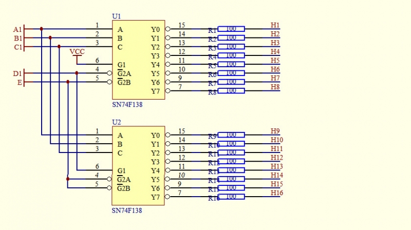

1】从显示板图来看,这个是焊接面,行1--行8在上面【138控制是15-7/1-8行】,行9--行16在下面【138控制是15-7/9-16行】。但是在正常显示时候,
我们面对的是模块面,这样实际的行1--行8就是下面,行9-行16在上面。

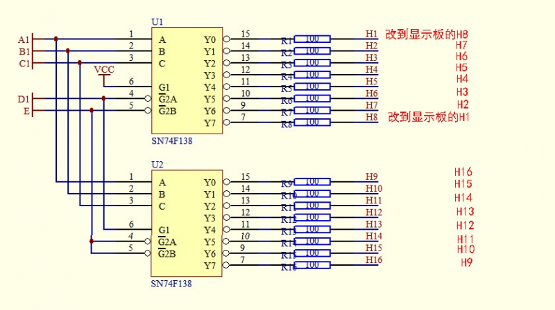

2】关键的一个问题是,我们面对的是模块面,这样实际的行1--行8就是下面,行9-行16在上面,如果显示流动文字时候,字是反的,流动方向也是反的,需要把整个屏翻转180度,
这个时候,通过测量实际行,就发现原来的【H1】第一行到【H8】第八行了,【H8】变【H1】,原来的【H9】第九行到【H16】第十六行了,【H16】变【H9】了,如图。
更改行板的行连接,显示就正常了。

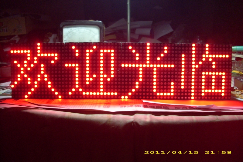

同一个控制卡在几个板的显示都正常了。
上次改过行连接的4字屏。
2手屏。
