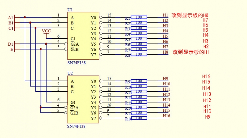

          其实138+595是最常见的。区别在于:
           硬件部分:见上仿真图!
          一种是  当 ABCD=0000时, IC1的Y0输出低电平,当ABCD=0001时,IC1的Y1输出低电平。以此类推。
         另一种时,当ABCD=0000时,IC2的Y0输出低电平。当ABCD=0001时,IC2的Y1输出低电平,以此类推。
         软件部分:
         595的数据处理,是先高入还是先低入。
         除此之外,我一时也想不出还有其它的不同!
              因此,无论是采用何种形式,都必须和相应的软件配合!

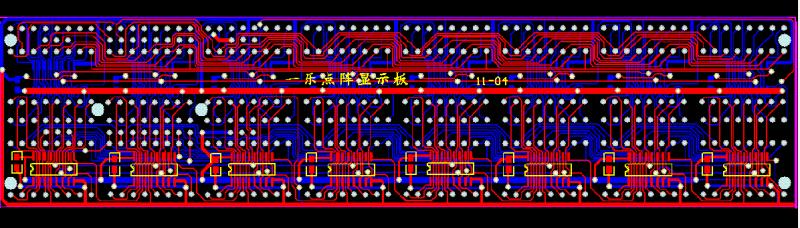

发表于 2011-4-16 23:14 | 显示全部楼层
点阵显示板已修改完成!
               每个芯片加一个0805的去耦电容。
               唯一要修改的是:行板请沈兄将行板改动后的电路图发至邮箱!
              改动后的点阵显示板

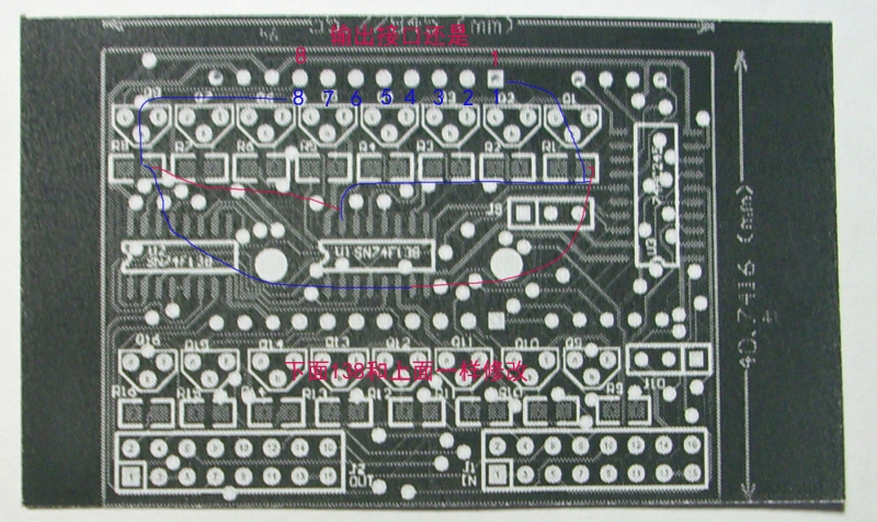

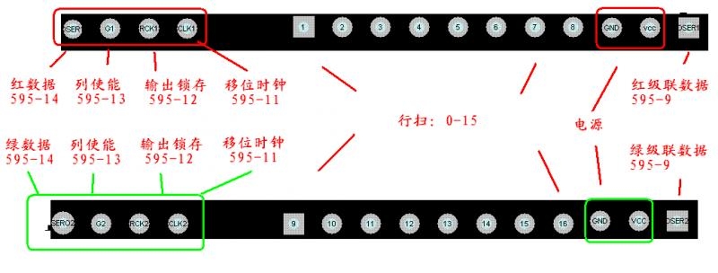

先显示板说说分析后想法,如图。点击看大图清楚。
这是行板对插的指示图。上面图请点击看大图。

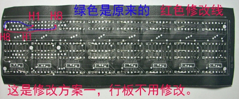

 楼主| 发表于 2011-4-17 03:20 | 显示全部楼层
显示板修改方案一。行板不用修改。

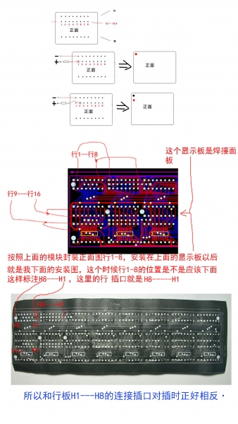

 楼主| 发表于 2011-4-17 03:29 | 显示全部楼层
如果按照原来的显示板,就修改行板。
修改方案二。显示板不改,改行板
从原理图看,红色部分修改。
实际就是138/15脚和7脚对换,其他脚也对换。原来的到显示板的输出接口顺序不变。
从行PCB上绿色线是原来的,红色线部分修改,输出对插接口还是这个顺序,因为原来的显示板不修改还是这个顺序。点击看大图。
