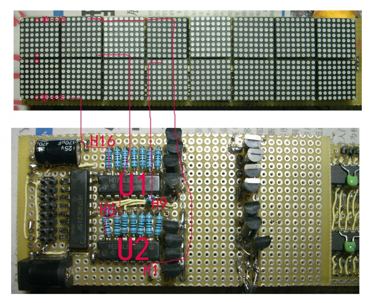

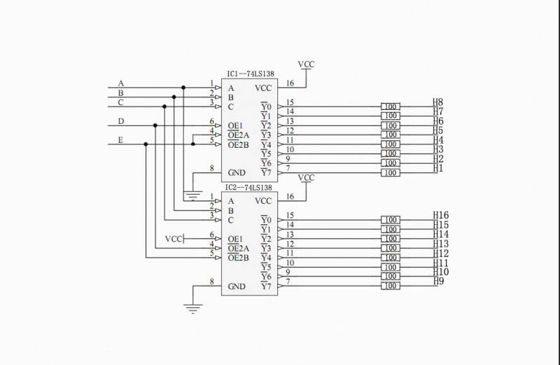

这个就是我第一次的实验板138的连接图。H1-H16就是模块的正面行顺序,是IC2----6脚接VCC。画的不是很标准。

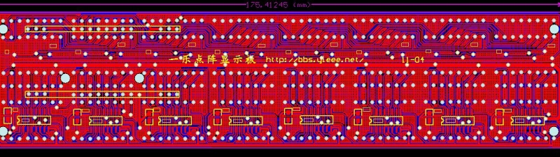

             又搞了个通宵。沈兄辛苦了!
      一切以通用,适用为前提! 点阵显示板应该没啥变化! 接口完全可在行板上改动!
      今天又化了半天时间将点阵板所有走线重新检查了遍!
      请将您好实验好的行板电路图(适应现行点阵显示板接口)发至我邮箱!
      修正后的点阵显示板图

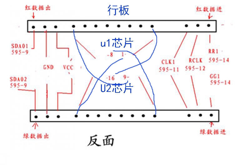

点阵显示板应该没啥变化!】是。 接口完全可在行板上改动】是。
      今天又化了半天时间将点阵板所有走线重新检查了遍,】OK,我也会看的。

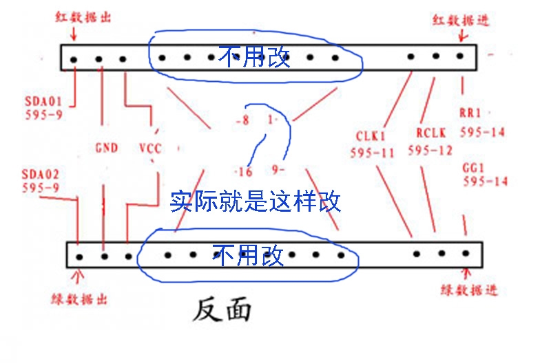

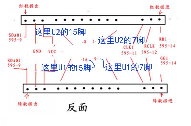

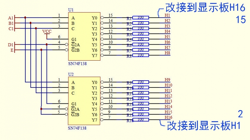

      请将您好实验好(适应现行点阵显示板接口)发至我邮箱!】是不是行板的138的16行输出,连接到显示屏16行的说明,2块板对插接口不用改,只要138的原来H1要改到H16,原来的H16改接的H1,其他也是这个顺序改。
    138  行原理图应该是这样连接的显示板接口。
这里的H1就是显示模块正面的第一行,H16实际就是模块正面看第十六行
如有不清楚告诉我。

 楼主| 发表于 2011-4-18 19:13 | 显示全部楼层
也可以这样看。
 楼主| 发表于 2011-4-18 21:05 | 显示全部楼层
刚才按照上面的说明修改后,比较适合大多数的控制卡显示了。

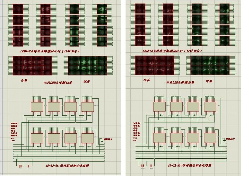

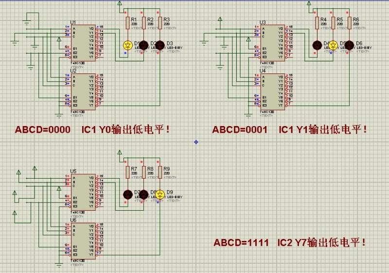

             这是运行仿真图和138仿真图
              从138仿真可见,当ABCD=0000  对应的是Y0为低电平,点亮一行,直至1111,点亮第15项。对138本人习惯于
            从0000到1111完成一个汉字的行扫,现在的PCB就是如此设计的。而控制卡却是从1111到0000完成一个
            汉字的行扫,如果说1111是汉字的字头的话,0000就是汉字的字脚。因此不改字模的话,用控制
            卡控制我设计的PCB刚好显示的汉字颠倒!
                 结论:真的落伍了!
