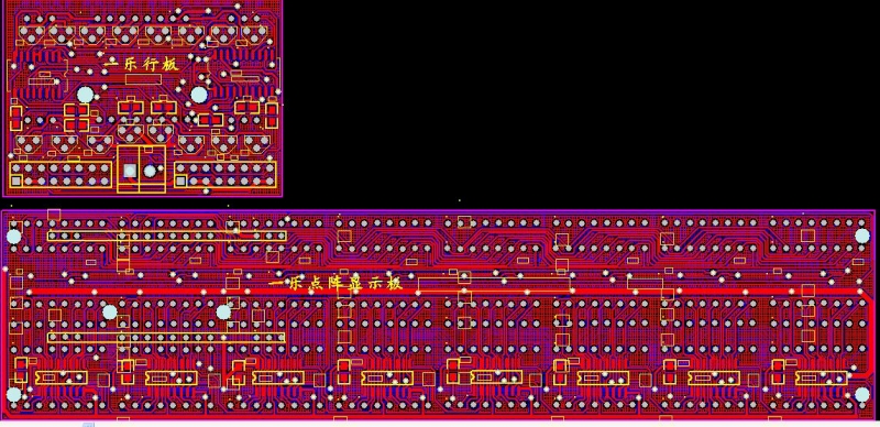

向 倪工和 老沈致敬!
我正在想办法联系外加工 倪工设计的PCB;
倪工和 老沈的手头,相关的元 ...
无锡风 发表于 2011-4-19 10:35 https://www.yleee.com.cn/images/common/back.gif
       目前的PCB几经改动!结果如何,并不知道! 先作个测试版也好!
  加工后的PCB测试板建议发块老沈,(这方面沈兄是强高手,况且已有前期的实验)一起测试一下,
  便于发现问题和改进!
      同时也可根据测试结果,再和沈兄商议后续事宜!
      我玩不了贴片!眼力不好,特别是焊工差。上次您给我的短信屏就
  焊折坏了,至今还痛!
      要说明的是:
   注意:595封装是SO-16  (不是SOP)
        做测试用,少量的电路。建议:
    您最近回上海可与这家店联系一下:网上找的。
      http://item.taobao.com/item.htm?id=9779879577
         138和245全是常用封装,SOP

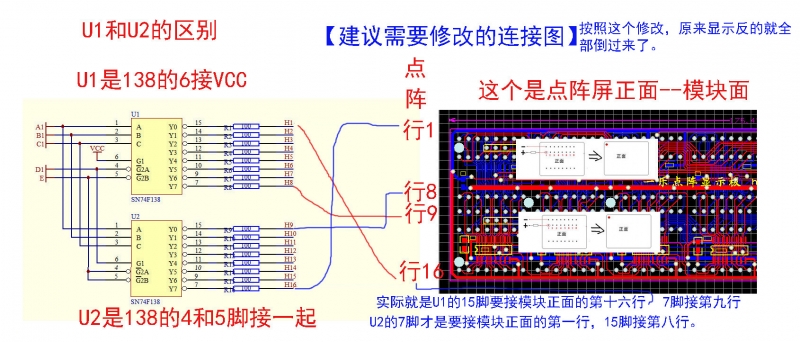

邮件已经收到,就是有点看不清楚,所以作了一下图示,才发给你邮件,邮件有说明有图比较详细,主要还是请你看看这次修改的是不是按照这个图修改的。
我实物修改参考就是论坛的230楼,231楼,233楼说明。236楼是实物表示图。

如果需要修改的话,也请暂时先不修改,因为PCB板还在核对中。
因为已经发现好像输入输出接口的CLK和RCK1反了,
重新说明一下,显示和行板对插电路连接没有问题,只是行板上字标反了,没有关系。
继续核对!!!

       新改接口的已发你邮箱!请查收!

   资料收到   初步看了,大方向已经OK, 晚上在慢慢看看。

    倪工的PCB版本大方向已经OK,可以去制作样板了,看看实际情况怎么样,你也是PCB的内行,可以初步核实一下,参考资料就是在1楼和6楼。

经核对到发贴为此,还没有发现到问题,关于显示板尺寸:按照PCB图标是175.41245mmX 41.8592mm [根据2个模块实物的直接测量有43.mm],请进一步核对。
如果样板出来后,提供样板可以协助测试。
