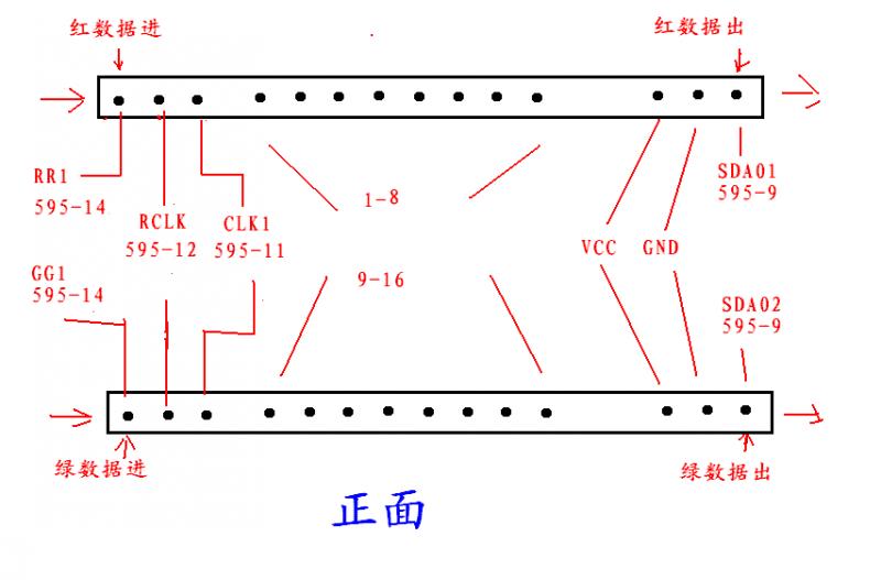

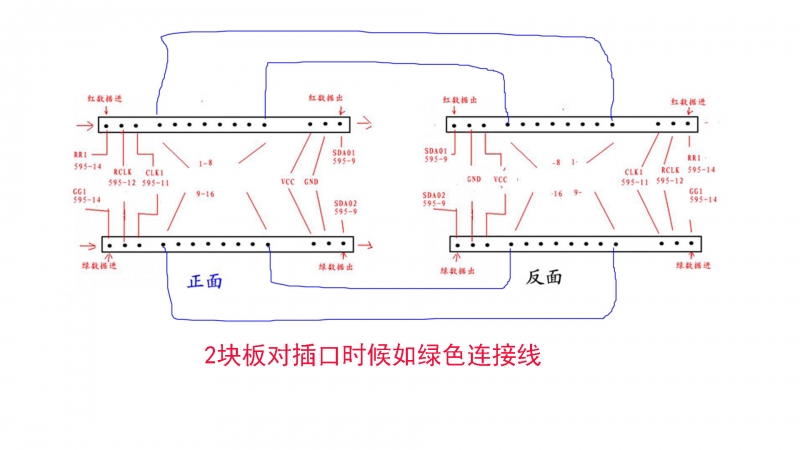

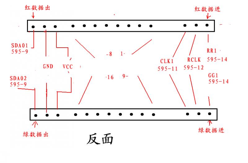

发表于 2011-4-18 06:51 | 显示全部楼层
为防有误。特作说明如下:
   一。
         点阵接口(正面   点阵显示面)
二。
      为和行板相接。(行板是叠加在显示面的反面)
     显然, 显示面的反面才是关注的接口,见下图:
      要实现二板插座对插,显示面的反面也是行板的正面!

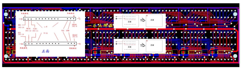

发表于 2011-4-18 07:05 | 显示全部楼层
       沈兄:
      在确定制板前务请你抽时间复查一下PCB走线是否有误!
      如果这二天我有时间话,也会再次复查一遍!
 楼主| 发表于 2011-4-18 15:16 | 显示全部楼层
为防有误。特作说明如下:
   一。
         点阵接口(正面   点阵显示面)
二。
倪大德 发表于 2011-4-18 06:51 https://www.yleee.com.cn/images/common/back.gif
   为了做到万无一失,感觉还是按照这次PCB再重新修改实验板试验, 昨天晚上搞了个通宵,显示结果是文字还是上下反的,分析了一下原因,现在刚刚起床其原因正在整理相关说明。

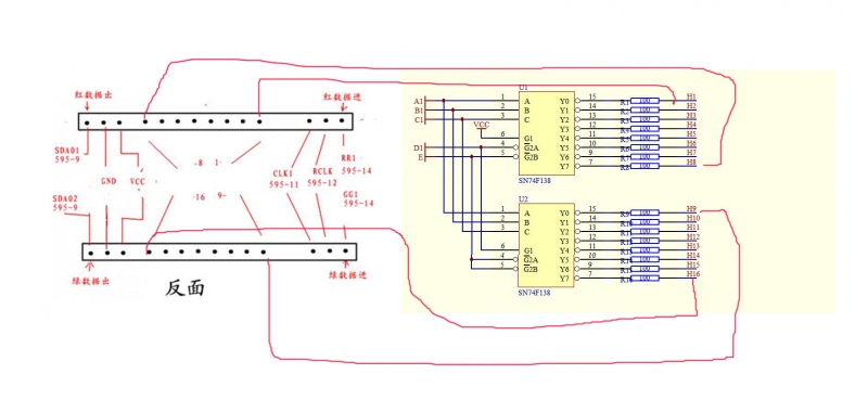

 楼主| 发表于 2011-4-18 16:04 | 显示全部楼层
整理一点说明一点,我现在的实验板,是按照图1,图2,图3。【如果仅仅是文字显示“反了”,可以软件处理的罢?】实际显示反问题已经不在这里,原因一步一步说明。
 楼主| 发表于 2011-4-18 16:10 | 显示全部楼层
两位辛苦啦!!!
无锡风 发表于 2011-4-18 16:02 https://www.yleee.com.cn/images/common/back.gif
    一般情况下,如果是用单片机出现反显问题,字模取上下反就OK,但是要适合市场上的大部分控制卡,还是在PCB的设计上,为什么,正在整理资料来说明。
发表于 2011-4-18 16:19 | 显示全部楼层
一般情况下,如果是用单片机出现反显问题,字模取上下反就OK,但是要适合市场上的大部分控制卡, ...
shqi2003 发表于 2011-4-18 16:10 https://www.yleee.com.cn/images/common/back.gif
言之有理。

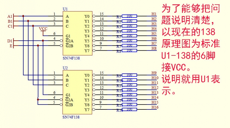

 楼主| 发表于 2011-4-18 16:41 | 显示全部楼层
这个138原理图是这次用的原理图。
昨天晚上我把家里的点阵屏,凡是列用595,行用138的板基本都找出来了,和上面的原理图一样,用现在的单片机板测试都正常【不修改程序】,用上贴的控制卡测试也都显示正常【不修改控制卡软件】。
检查了这些点阵屏的PCB设计,发现一个共同点,就是以图中的U1芯片来说,在设计板的时候,这个U1连接方式的H1【Y0】的输出不是连接到模块的第一行,【从模块正面看】是连接到第十六行【从模块正面看】。
如果手上有这个595+138的朋友是不是也核对一下,是不是我理解的这个情况。
所以我想,是不是还是因为138输出连接反了,所以显示反了的个原因。
上面说明仅仅是为了这个PCB能够适合控制卡。

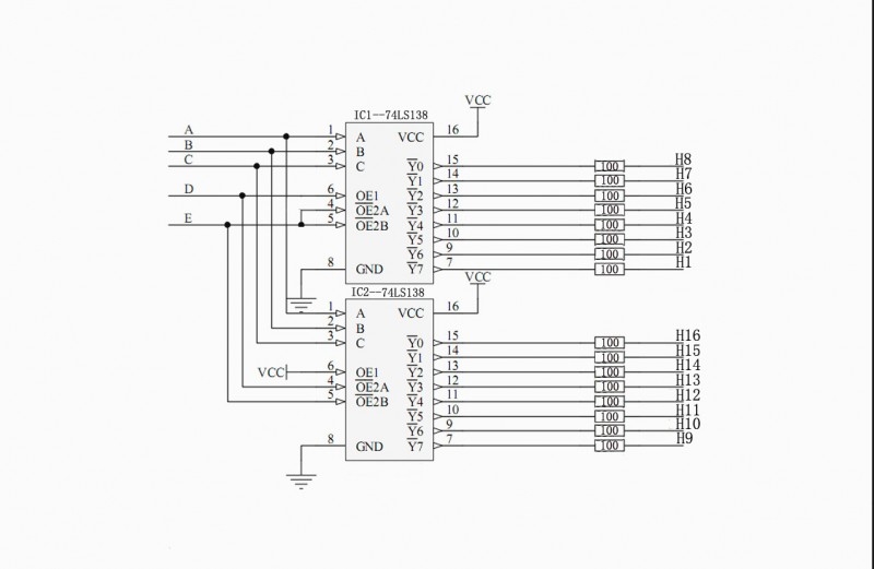

 楼主| 发表于 2011-4-18 16:53 | 显示全部楼层
这个就是我第一次的实验板138的连接图。H1-H16就是模块的正面行顺序,是IC2----6脚接VCC。画的不是很标准。
