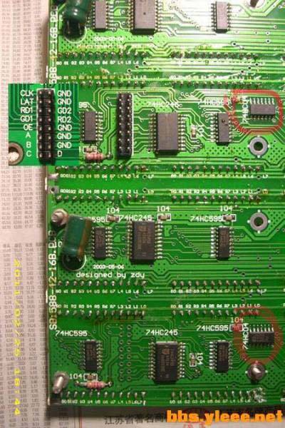

没看到板上有04芯片啊? 只有245  595  138
我的驱动板上是用了3级管把0E使能脚 反相之后在给 ...
a60885262 发表于 2011-8-12 23:47 https://www.yleee.com.cn/images/common/back.gif
    这个是你上面提供的图,红圈里面就是04芯片。
【【驱动板上是用了3级管把0E使能脚 反相之后在给屏使用的】】把三极管去掉,单片机端口直接连接屏的OE,再把04芯片的1-2短接试试。
发表于 2011-8-13 00:28 | 显示全部楼层
    【如果我取消这个三级管的反相功能,确是屏的亮度提高了】。说明是正常情况。
     【但是自动亮度也是不受控制的】。可能是其他原因??

回复 178# a60885262
     从现象看主要还是输出信号与显示屏的控制电平不配套引起的,参考沈老师的建议试着改改各输出端口的电平信号正负包括STB OE 等),如亮度无法调整,亮暗控制自然不对了,整点报时这个我也没试过,可能还有BUG。
