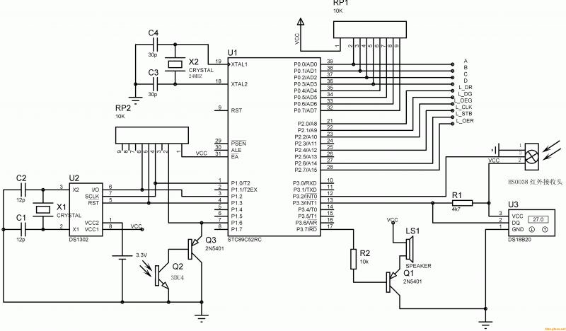

再抄翻页钟(无键红外调整、音乐闹铃、整点提示、误差自动修正等)

有空也焊个试试,只是没有这样的屏,其他的屏可以吗?
 楼主| 发表于 2011-4-26 19:52 | 显示全部楼层
没有双色屏啊,单色屏可以用吗?本人菜鸟一个
hai阳 发表于 2011-4-26 13:32 https://www.yleee.com.cn/images/common/back.gif
    单色屏需作局部修改,不然全出现漏字的现象!!
社建电子 发表于 2011-4-26 19:18 https://www.yleee.com.cn/images/common/back.gif
    不同的屏可能会有修改, 这个适用于595+138, 如有建议可发贴或PM共同探讨!!

   呵呵,不是修改了无数次,只是兄弟们帮改了几个BUG, 本想在一楼更新,发现不能编辑,也就懒得上传了,如 社建兄弟需参阅,发上一份,瞅空改了一个用大容量MCU的,在STC60S2上一试,能遥控但不能发声,再一看文档,晕,S2没有T2, 另有两个PCA , 要想出声还得再修改。

在家窝了一天, 终于将翻页钟程序改为大容量版的了, 发上来大家参考参考, 找找BUG!!
    共两个版本,  功能与操作与原STC89C52版一样,  一个为51通用版(24MHZ 6T)(因无大容量芯片, 仅用STC12C5A60S2作过部份功能验证, 由于硬件由所不同, 音乐部份未试).  一个为 STC12C5A60S2(24MHZ)用, 适用于STC12C5A系列.
