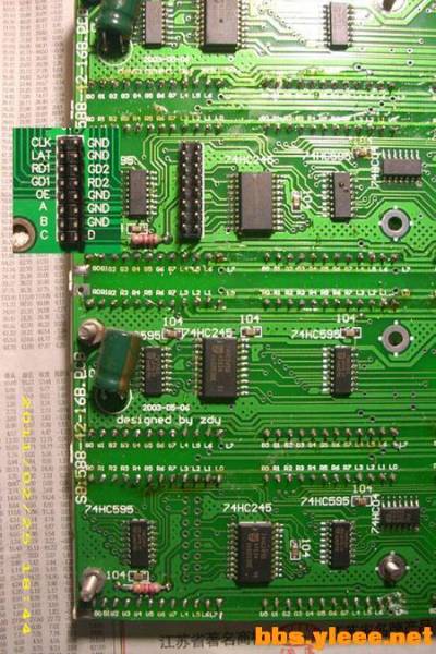

发表于 2011-8-11 00:34 | 显示全部楼层
打算把一块32*64分开做2块16*64用。但是分开后08接口的屏如何连接这个程序啊?
发表于 2011-8-11 02:57 | 显示全部楼层
a60885262 发表于 2011-8-11 00:34 https://www.yleee.com.cn/images/common/back.gif
   现在太晚了, 明天下午详细告诉你。
发表于 2011-8-11 12:32 | 显示全部楼层
    分割以后原来有接口的数据线用R1 G1,没有接口的自己加接口,数据线用R2 G2。
    和其他程序连接还是端口一一对应就可以,效果要试验以后在看,是不是需要修改程序。
