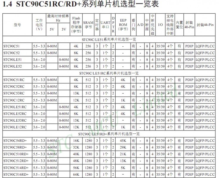

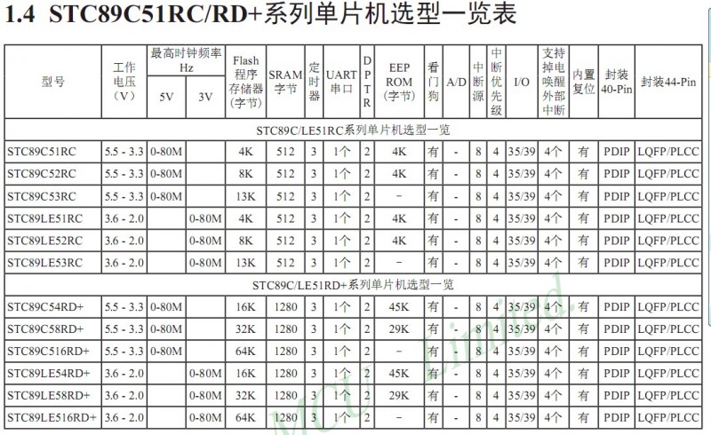

用这种可以不 STC90C58RD
屏在哪啊给个链接
