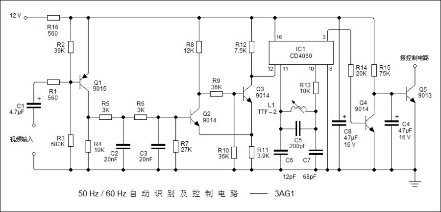

在90年代,亚星 1 号升空,当时的电视机都是普通的单制式,看60Hz场频的节目图像变成窄幅,图像上跳。
我给自己的电视加装了自动识别:
