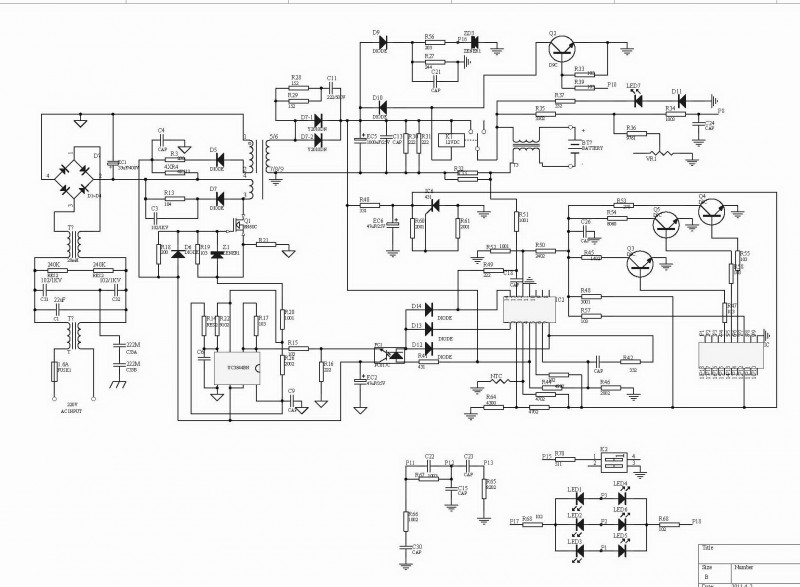

最近刚开始研发充电器,现在遇到个问题,使用的是3844开关芯片没有工作7,8脚输出才3V的脉冲,变压器也没有输出,请教下应该是哪里出了问题。
为了能看更清楚点上传了PDF档的原理图。
原理图.pdf
32.81 KB, 下载次数: 246, 下载积分: 一乐金币 -1
 楼主| 发表于 2011-4-2 08:52 | 显示全部楼层
补充下,其中MOS管 G极和S极的稳压管是3V

是输出12V/3.6A与0.8A切换的充电器。本来变压器输出应该有18V,但是现在3844没有工作 是什么原因呢?

回复 1# beary2010
      好歹你也上个清晰图啊,都来这了还怕泄密啊,其实也没什么密可泄。看得晕乎乎的
你重点看看启动电路有异常不:启动电阻选值合不合适?反馈绕组输出电压够不够?等等

回复 6# beary2010
    你肯定是先要把你的SCH导出成一张清晰的图片才能上传啊

上传了清晰的PDF的原理图
beary2010 发表于 2011-4-2 08:52 https://www.yleee.com.cn/images/common/back.gif
    稳压管怎么是3V ,一般是在8V到18V之间选取。
那也就是说控制脉冲幅度最高也只有3V,能开启8N60C吗?
将此WD值提高8V以上试试
 楼主| 发表于 2011-4-2 10:23 | 显示全部楼层
如果7,8脚连一起会不会有问题?
