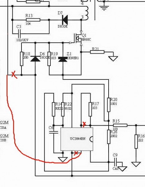

楼主: beary2010
3.6A/12V充电器原理讨论
发表于 2011-4-2 11:15 | 显示全部楼层
回复 20# beary2010
    那是你抄错漏了
发表于 2011-4-2 11:17 | 显示全部楼层
67怎么能到一起?
发表于 2011-4-2 11:22 | 显示全部楼层
上面是,12连一起, 下面 5脚接地,6,7脚连一起
beary2010 发表于 2011-4-2 11:05 https://www.yleee.com.cn/images/common/back.gif
    6、7能连一起吗?你看看7是什么?6又是什么?
发表于 2011-4-2 11:25 | 显示全部楼层
发表于 2011-4-2 19:46 | 显示全部楼层
补充下,其中MOS管 G极和S极的稳压管是3V
beary2010 发表于 2011-4-2 08:52 https://www.yleee.com.cn/images/common/back.gif
    这个不对,绝不会是不是3v的,
