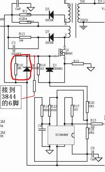

回复 9# lihongran
    他7,8脚是连一起!
发表于 2011-4-2 10:39 | 显示全部楼层
回复 11# beary2010
    你能说说你设计3844是怎么驱动MOS管的吗,因为我看到很不合常理的连接
发表于 2011-4-2 10:46 | 显示全部楼层
回复 11# beary2010
    7,8脚连在一起就能让MOS管3V开启吗?
还有你为何将3844的VCC电压经一二极管馈至MOS的G极呢?
我真是不明你电路的玄妙所在。

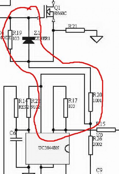

你是怎么用3844控制MOS管的?你3844没有脚号,估计是这红圈内的,问你,R21阻值是多少?
 楼主| 发表于 2011-4-2 10:52 | 显示全部楼层
我换上了9V1的稳压管,上电后 稳压管的两端 还是只有3V!!纠结
发表于 2011-4-2 10:59 | 显示全部楼层
回复 14# beary2010
    按下图改改试试,好好整理一下你的图
 楼主| 发表于 2011-4-2 11:00 | 显示全部楼层
回复 13# lihongran
    R21是 0.8欧
发表于 2011-4-2 11:02 | 显示全部楼层
回复 16# beary2010
   再问你,3844的6脚你是怎样接到MOS管的G极上的?你图哪个是6脚?
 楼主| 发表于 2011-4-2 11:05 | 显示全部楼层
上面是,12连一起, 下面 5脚接地,6,7脚连一起

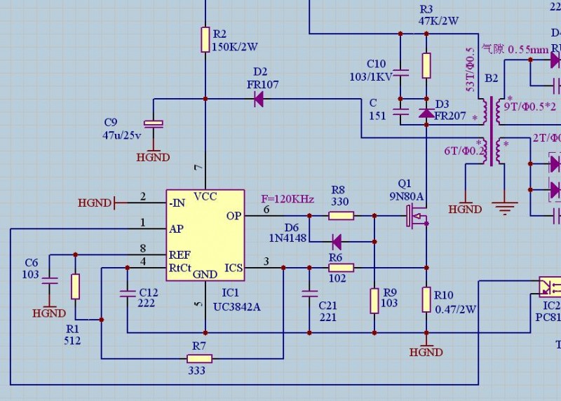

发表于 2011-4-2 11:07 | 显示全部楼层
回复 16# beary2010
    给你我的3842驱动图,你对比看看你的。注意我的稳压控制是跳过3842内部的误差放大器的,是直接控制放大器的输出脚的电平。
 楼主| 发表于 2011-4-2 11:08 | 显示全部楼层
是,这个原理是没问题的,是Kompernass的充电器,我抄出来的
