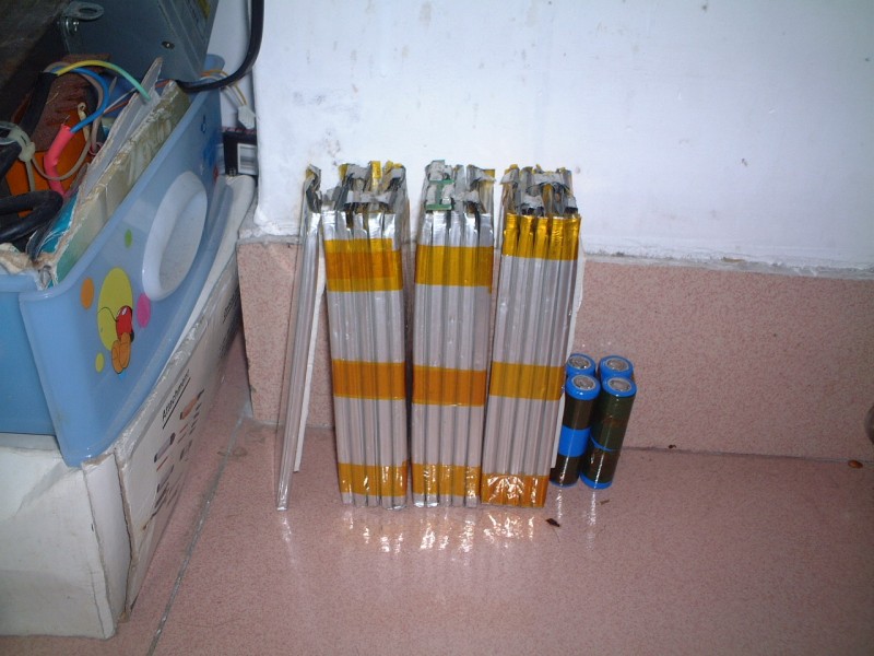

发表于 2011-4-13 19:29 | 显示全部楼层
看上去是软包装的?

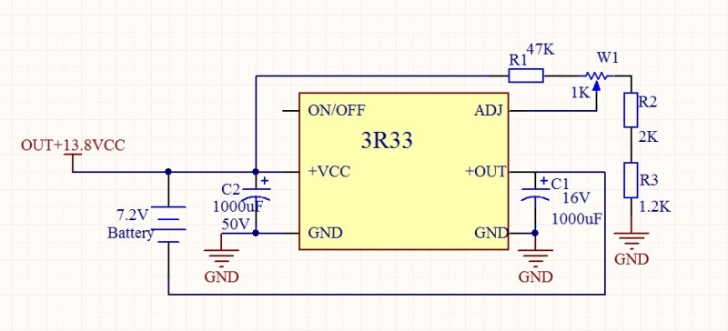

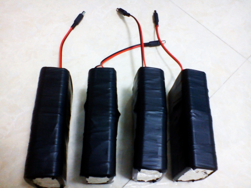

 楼主| 发表于 2011-4-18 21:00 | 显示全部楼层
最近车子到了,充电方法也搞定了,用3R33的负压方式,输出电压13.8V2A左右。电池组,现在是每个7.2v16A
