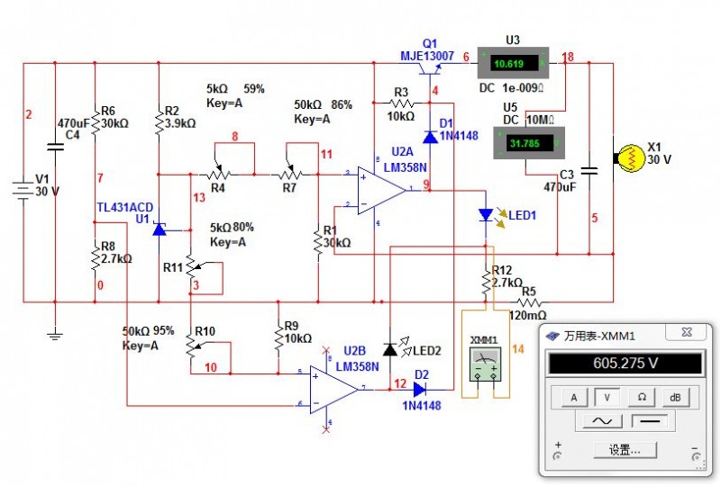

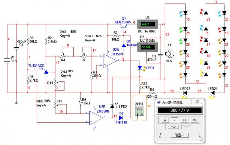

在论坛上学习了各位大神的作品,再参考元件典型应用电路。找了一个仿真软件,已经在电脑上试验成功。不知道按这个电路实际制作出来行不行?请各位指点指点。
    都是利用我手头有的元件设计的电路图:
20颗LED串联
20颗LED串联
    那个仿真万用表是测量的恒流恒压指示灯输出点的电压,竟然几百V,有时还显示1KV以上,不知道怎么回事?
      (LED灯珠全亮,那个灯泡是设置的断路状态)。

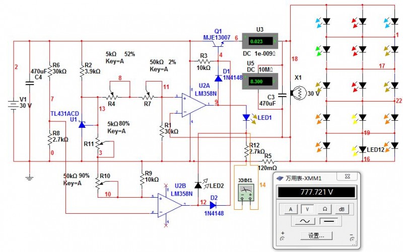

这是3串灯珠并联:

发表于 2011-4-9 08:40 | 显示全部楼层
TL431与输出地不在同一电位,输出电压会受取样电阻R5影响而不稳定。
U2A应该是控制输出电流,但D1的极性不对。
U2B没有办法调节输出电压。。。。。。电路设计错误。
建议你还是从最简单的稳压电源开始,不要一开始就做复杂的电源,路要一步步走。
 楼主| 发表于 2011-4-9 13:22 | 显示全部楼层
U2A应该是控制输出电流,但D1的极性不 ...
3AG1 发表于 2011-4-9 08:40 https://www.yleee.com.cn/images/common/back.gif
    这个电路就是东拼西凑搞出来的,没有系统学习过。在电脑上用软件模拟可行,没有想到电脑也会骗人!
    D1的极性不对!那就是说D2、LED1、LED2极性也是错的!这个调节电流部分是学习您的“可调恒流电路”,我没有场效应管就用的这个13007,只是根据极性改到了电源正极,D1是我自己参照其它电路加上去的,没有想到用在这里是错的。^_^ 1103282048179d351624e732c2.gif
    请3AG1指教应该如何修改才能使电流调节可用(就用这个13007可以吗)?恒流指示也可以正常显示?(电压调节不可用就先不管它了,可以用3R33本身的电压调节功能,分别调节正负电压)
    唉。。。。不就是买了20颗3R33吗,就想把它利用起来,结果多的钱都花出去了,就只是搞了单颗的恒压恒流。还剩10几颗总得把它利用起来吧!就搞了个并联加正负电压(就是为了提高电压电流),但这样一来正负电压只能分别调节,电流还没有办法调节。就想要搞一个可以调节电压也可以调节电流的电路。

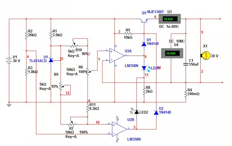

 楼主| 发表于 2011-4-9 19:50 | 显示全部楼层
重新画了图,把极性改了。请3AG1指教!如果调节电流没有问题就准备这样制作出来试试了。

 楼主| 发表于 2011-4-10 00:55 | 显示全部楼层
照图制作只可以在0.04-0.8A之间调节电流,电压调节没有作用。
