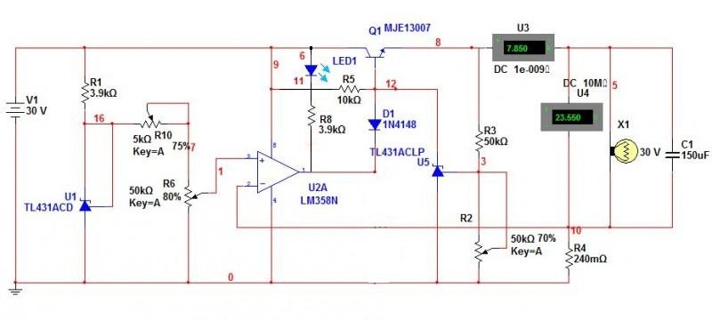

我的恒压恒流电路,请路过的大神指点!!!

    3R33的特点是效率高,上面你画的那个电路是线性稳压稳流,特点是效率低,但输出波纹小,没有高频干扰。
你把他们结合在一起,结果就是综合了它们的缺点,却没有了优点。
这种设计思路,本身就有问题,即便你的电路没有问题,也是很失败的设计。
我没买这种模块,所以也没有它的使用经验。
我猜想,模块并联后应该也可以调节输出电流,每个模块输出端加上均流电阻后,控制ADJ端电压,就能控制输出电流吧?

谢谢3AG1老师指点。这个电路效率确实没有办法和3R33比,我试了恒流用一串彩灯只有0.7A不到的电流,那个大功率三极管根本不敢摸,太烫。同样的彩灯同样的电压用3R33可以点两串只有一点微温。
   买了3R33总是想把它利用起来,结果多的都折腾进去了。
   重新按TL431的标准调压应用画了个图,就是多用了一个TL431。实际搭线试了这个可以调压了。结果最终焊接的时候把431的阴极焊到三极管的集电极去了,刚一调压就把431烧了。这一下没得折腾了!只有两颗431。

你上面这张图,它的稳流部分还是不对。
D1的极性错误,LED1和R8移到上部才对。

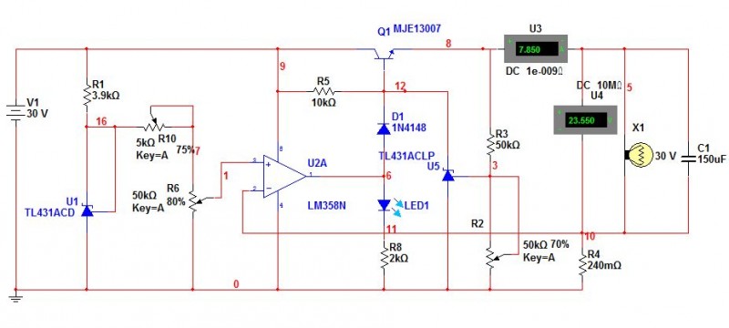

发表于 2011-4-12 07:56 | 显示全部楼层
简单修改后,应该这样:
发表于 2011-4-12 07:59 | 显示全部楼层
LED1最好用三极管缓冲后驱动,直接用运放驱动,效果不好。
另外,这个图的输出电压还是不够稳定,会随着输出电流的大小而波动。

重新画了图,把极性改了。请3AG1指教!如果调节电流没有问题就准备这样制作出来试试了。
chjhuai 发表于 2011-4-9 19:50 https://www.yleee.com.cn/images/common/back.gif
    你这电路电压反馈取样正常吗?

简单修改后,应该这样:
3AG1 发表于 2011-4-12 07:56 https://www.yleee.com.cn/images/common/back.gif
    还是极性不对吗?我实际搭线试了可以恒流哦!
 楼主| 发表于 2011-4-12 19:28 | 显示全部楼层
你这电路电压反馈取样正常吗?
my1048 发表于 2011-4-12 09:41 https://www.yleee.com.cn/images/common/back.gif
    就是电压不能调节,只能调电流。
发表于 2011-4-13 08:49 | 显示全部楼层
就是电压不能调节,只能调电流。
chjhuai 发表于 2011-4-12 19:28 https://www.yleee.com.cn/images/common/back.gif
    当然不能调节,电压反馈取样点的位置都不对。
