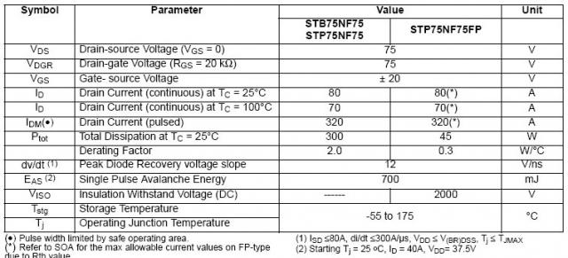

功率管的替代实验
        今天做了一个一直想做、而一直没有动手的“实验”:
        实验使用MOS功率管,替代现在使用在数控电源里、模拟调节回路的双极功率晶体管。
        替代的出发点是,“一个MOS功率管”,由于其不需要驱动电流、就可以“以一替二”——以一个MOS功率管、直接替代两个晶体管——功率管Q1和推动管Q2(按原版电路图的标号)。
       实验情况的汇报 (均以以下实验条件进行):
       · M8_R2R“测试版”电源,设置输出电压5.0V;
       · 输入电源为19V笔记本适配器;
       · 负载为功率电阻;
       · MOS功率管使用手头的75N75(下简称MOS);
       1、以MOS,“直接替代”原电路的大功率管Q1:
             开机正常;
             加大约300mA负载电流,调整正常;
             断开该300mA负载电流(断开功率电阻),发现“调整报警”(软件里添加了声光报警功能)——断开负载时,输出电压有“冲高(冲到输出电压接近6V)”之后,经过十几秒时间、才恢复正常的输出电压(5V)的现象?
        分析现象,认为是推动管(大功率管)基极的C6积存的电荷,由于MOS的高输入阻抗不能快速释放的关系?
        2 、短路Q2之BE(拆开Q2不方便),使Q4直接驱动MOS的栅极、而MOS的栅极可由电阻R10+R11有“直接泄放”到地的回路:
             开机正常;
             “加、断”大约300mA负载电流,调整正常;
             “加、断”大约2A负载电流,调整正常;
              加负载大于3A,调整正常......实验初步成功达到预期的效果。
       由于时间限制,尚未进一步仔细实验——不知道,有实验条件的朋友,是否可以重复实验成功?

发表于 2009-7-13 22:25 | 显示全部楼层
MOS管一直是我期待的,这样可以直接往上并联功率管了,请教冯老师这个是否要P沟的,麻烦您发一下主要参数.
资料查询不方便
 楼主| 发表于 2009-7-13 22:35 | 显示全部楼层
原帖由 fujiachun 于 2009-7-13 22:25 发表 https://www.yleee.com.cn/images/common/back.gif
资料查询不方便
N沟道的,很普遍的——很多的型号可以选择。
我是手头顺便有个,就拿来“试试”的。
实际上,不需要这么大的电流额度——大了,当然余量大;
关键是,不需要很低的导通电阻指标,可以使用其他地方“不合适”的元件.......
