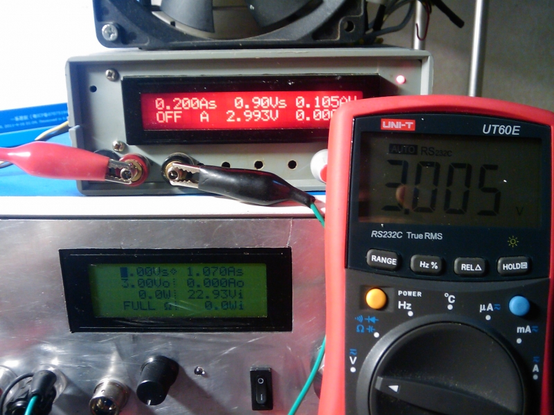

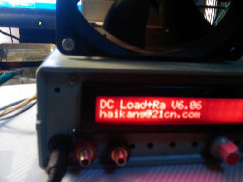

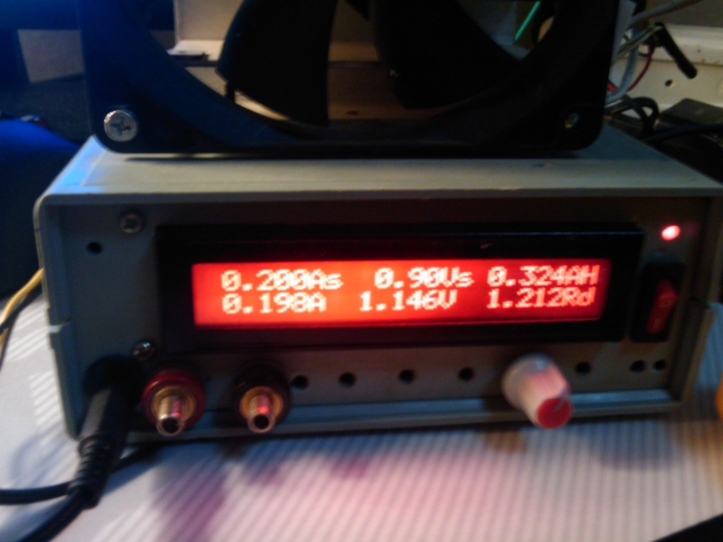

下午改了v6程序的电子负载 我的电子负载用的是fish8840的套件,1 原来配的2004屏完全能用 2 低压精度好了很多,4.5v和4.5v以上自动转换(ADC1和ADC2)。3 编码开关很好用 调试调节都简单多了。 拍的图片是正在给5号电池放电呢。 IMAGE_075.jpg IMAGE_078.jpg

硬件部分改动 请看G老大的说明,4.5v的输入 ADC2接法大概是这样的。两个电阻都是100k 电容是203 .按此图接线调试是正确的,到底对不对请G大侠明示。
发表于 2011-4-16 21:01 | 显示全部楼层
下午改了v6程序的电子负载 我的电子负载用的是fish8840的套件,1 原来配的2004屏完全能用 2 低压精度好了很 ...
guojing86 发表于 2011-4-16 20:33 https://www.yleee.com.cn/images/common/back.gif
    是2402.给我说糊涂了,我想了想,才想明白。哈哈。
 楼主| 发表于 2011-4-16 21:06 | 显示全部楼层
呵呵 是2402屏

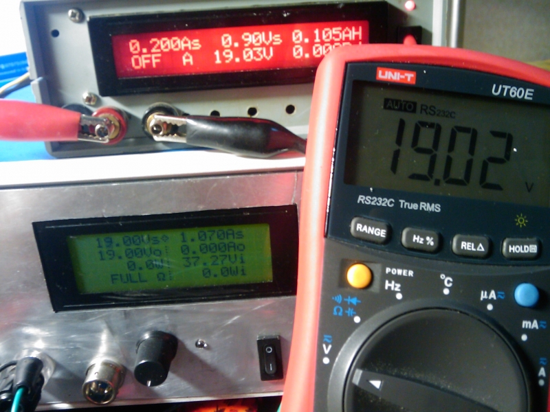

IMAGE_080.jpg 再上两张图,m8电源调试好了的话可以直接用来校正m8电子负载的不用万用表测量了,电流校正也一样,m8电源线性和精度都很高的。m8电源是fish8840  v4白菜屏的老版的套件升级的v6程序,现在fish8840准备出新版的套件是,是双面版,地线可以大面积覆铜 抗干扰和稳定性肯定更好了。

估计关心M8电子负载电流精度的人要比电压精度的人多得多。。。

3v那里的精度差的有点大啊...帮顶了,我还在用老版本的呢..
