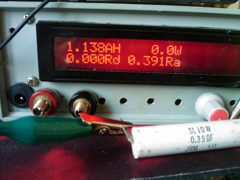

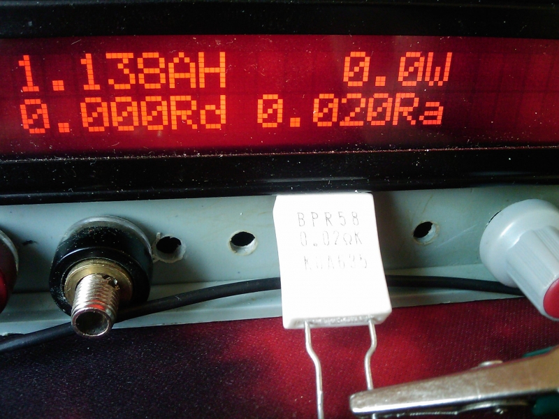

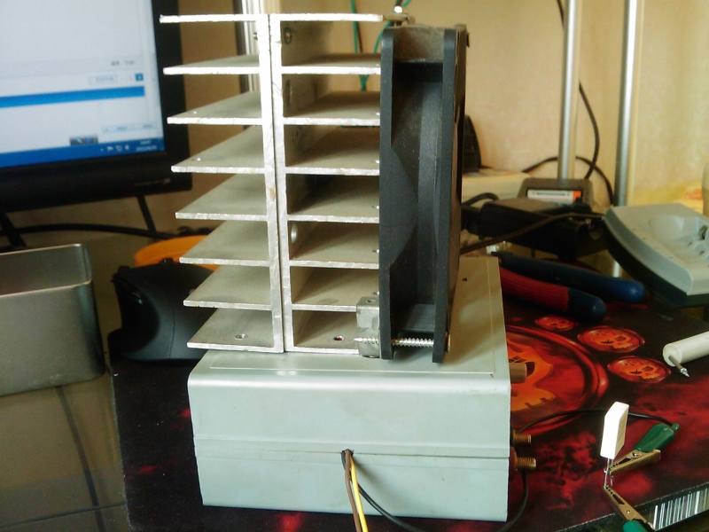

 楼主| 发表于 2011-4-19 14:52 | 显示全部楼层
没搞懂测电阻为什么这么准呢,如果不接分功电阻,用irf2907 上100w 大的散热器和12cm风扇都是必须的 IMAGE_085.jpg IMAGE_087.jpg IMAGE_088.jpg
测爱老公5号电池内阻大概21毫欧,这个玩具也还是很实用的,1 给电池放电测试电池容量 2测试电源品质 3业余当个电桥用精度也够了
