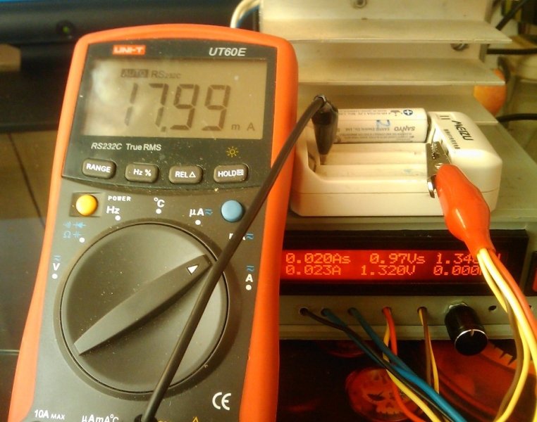

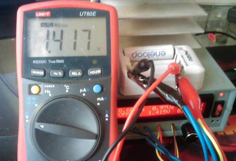

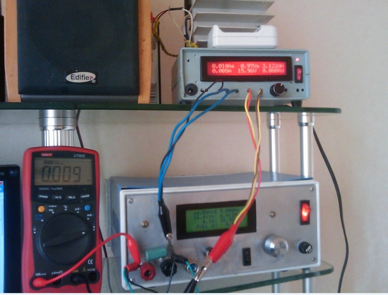

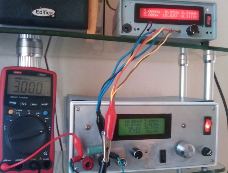

 楼主| 发表于 2011-5-4 15:35 | 显示全部楼层

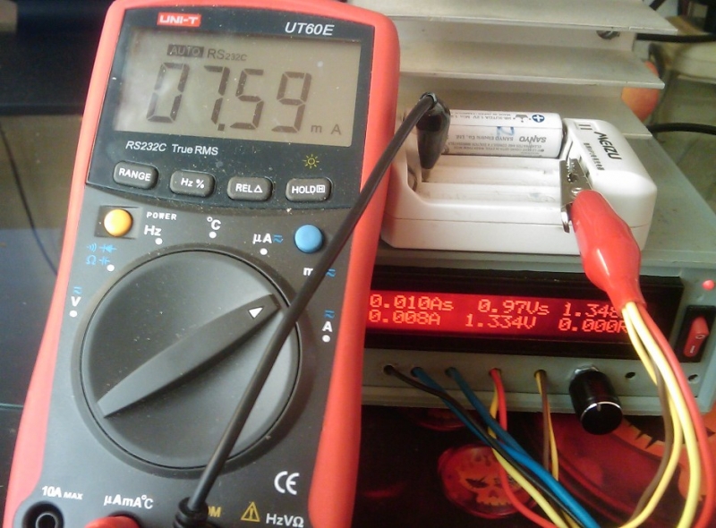

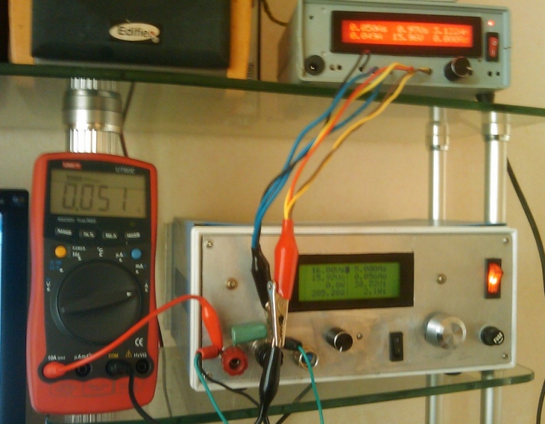

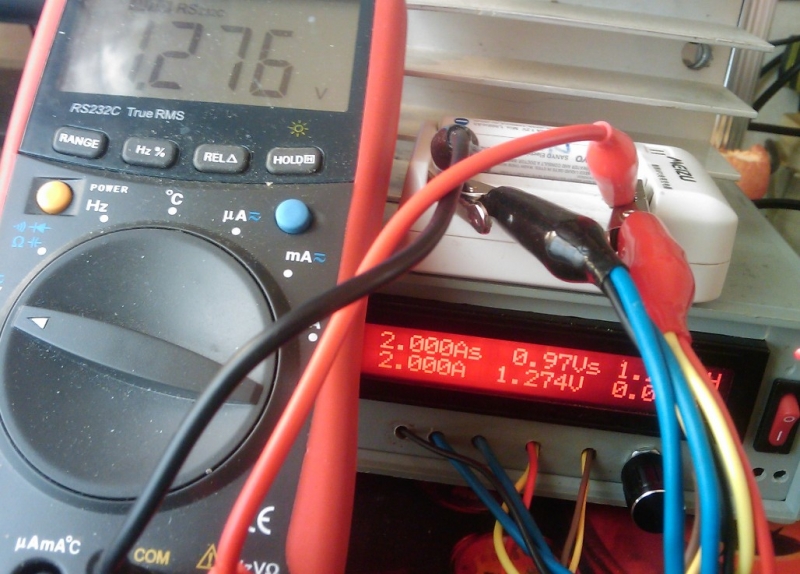

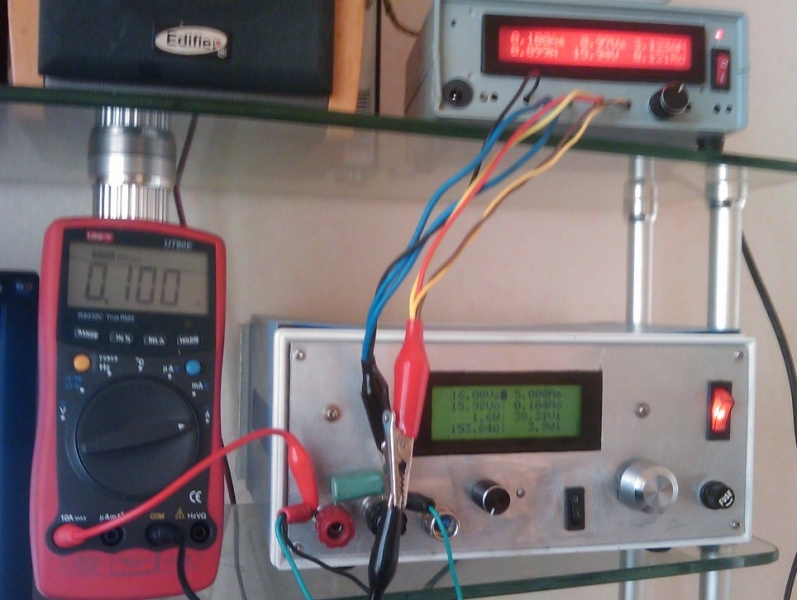

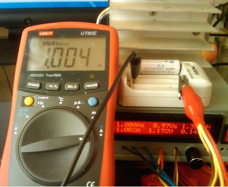

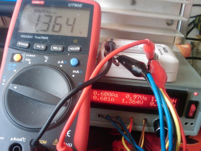

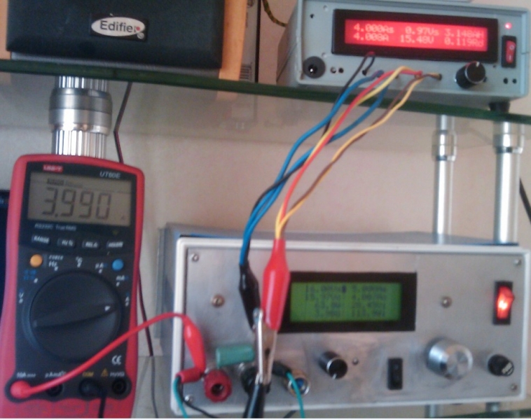

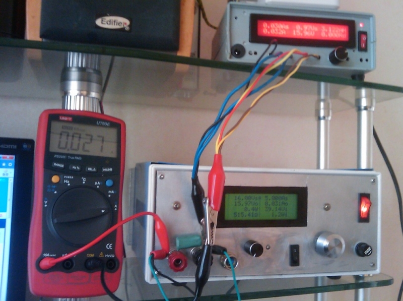

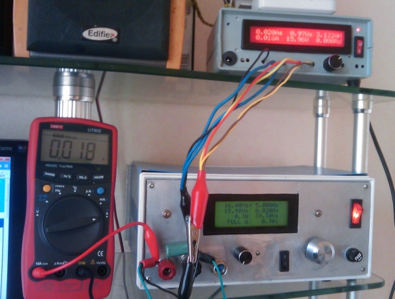

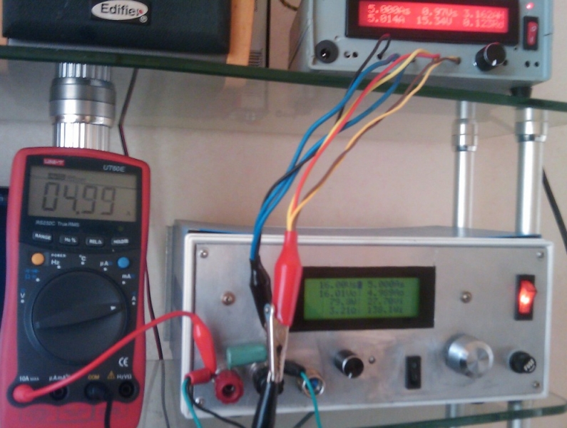

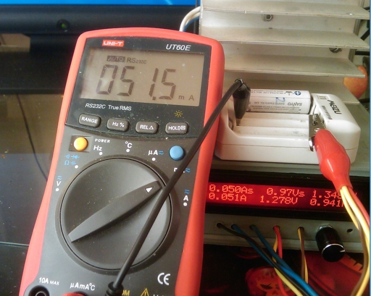

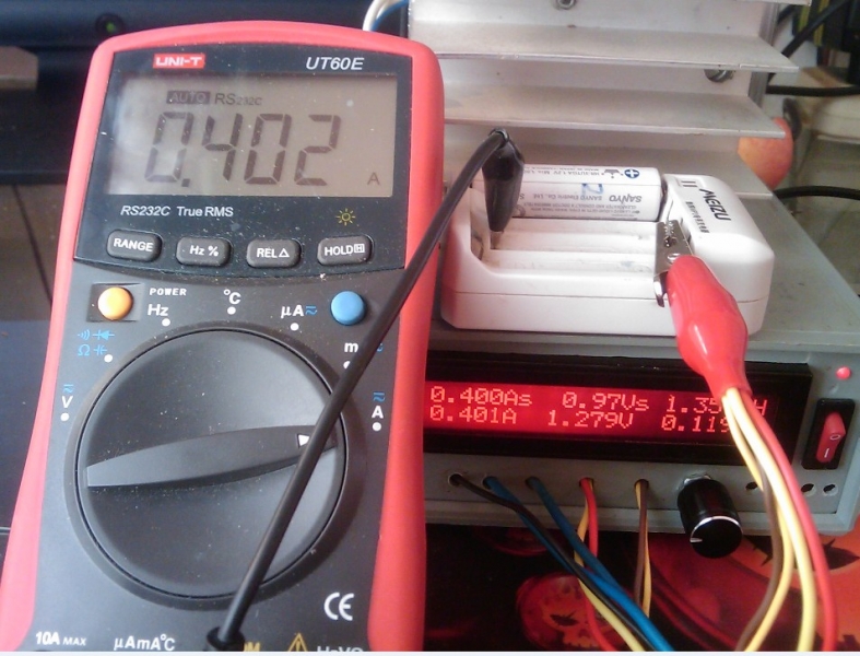

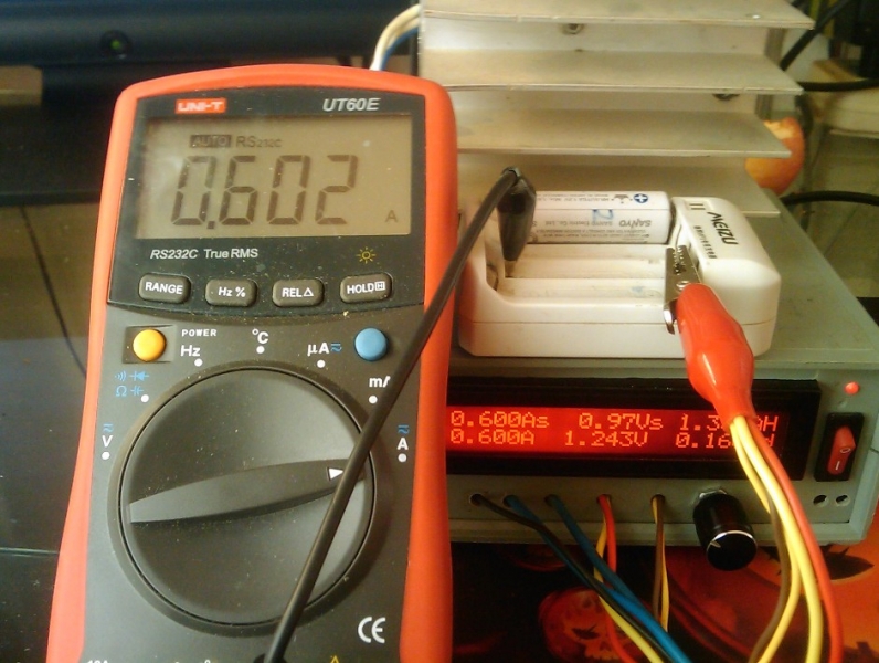

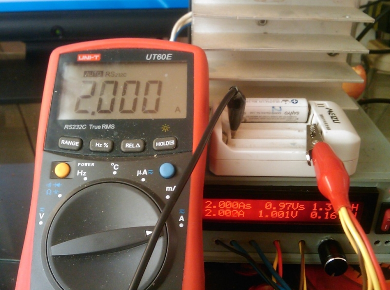

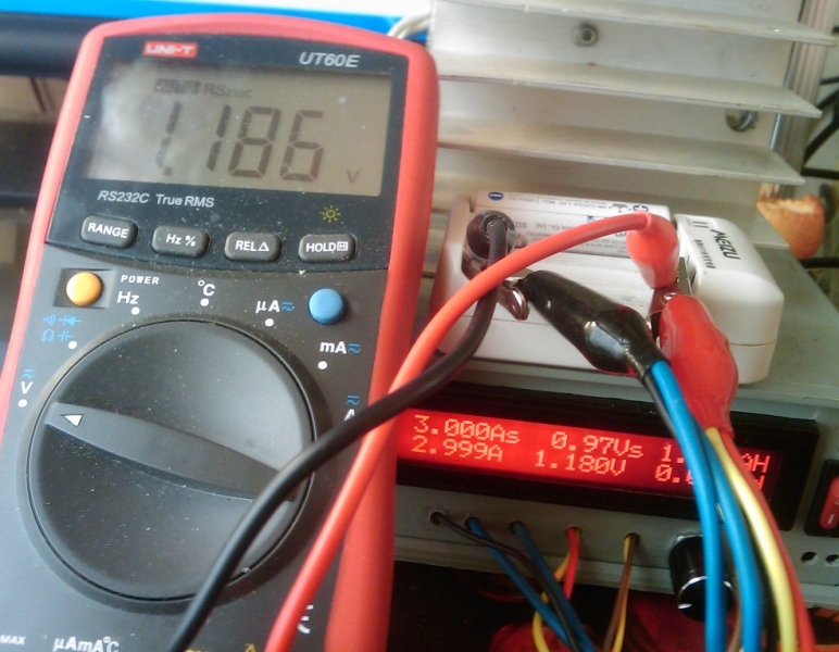

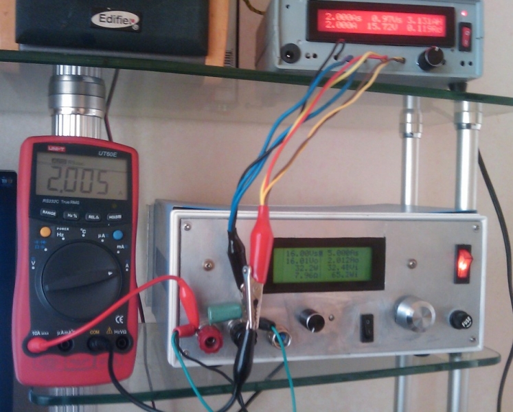

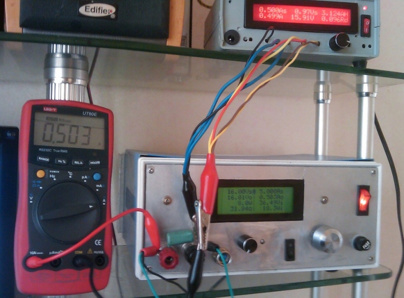

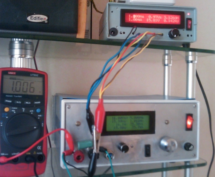

继续发图  测试电源 fish8840新双面板套件  GandF v6.006版固件,电子负载fish8840套件(含交流内阻板),  GandF v6.006版固件,电子负载4线接法,交流内阻测试3线,并接在一起,系统电源电子负载和交流内阻测试板共用一个台达 12v开关电源。c5(1uf) 和c3(47uf) 换成无极性电容后无0.8v现象。
套件改动
1  c5(1uf) 和c3(47uf) 换成无极性电容,
2 lm358换成拆机的。
3 mos管换成 irfp 2907(75v 207安 4.5毫欧 400瓦) 拆机品,试过单管可以长时间(几个小时)放电35v 5安,前提当然是大的散热器和暴力风扇。
4 50 毫欧水泥电阻换成50豪欧康铜丝
5 测试输出端并接104 cbb电容
6 加ADC2 4.5v的输入 ADC2 接法,两个电阻都是100k 电容是203 .
7 按键换成旋转编码开关。
