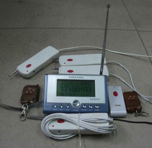

也来秀一秀我的短信铃

     为了调整一次时间后就能精确走时,不需要再去管它(这是现阶段每个做时钟的人的梦想哦),用了这个所谓的带温补的32khz的振荡器,现正在观察它到底有多精确
pcb还是有几块,但画得不好哈,仅仅是能用而已,如确有想折腾的朋友,可短消息联系,但一两块,邮费不划算呀。
另外顺便说一下,以前坛里做的板子没有用原来的喇叭好像有点资源浪费,我现在用这个小喇叭感觉还很不错的。

不错,板子好像是你自己做的吗?
 楼主| 发表于 2011-4-29 15:42 | 显示全部楼层
回复 13# venous_wang
    板子是我画的和焊接的,交pcb厂做的,双面板,我没有能力和设备做这个哟。制版费80元,9分/1平方厘米。

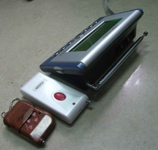

 楼主| 发表于 2011-5-12 18:14 | 显示全部楼层
取得了一点小小的阶段性的成果,  问题是315模块在没有接受到信号时就有不少的干扰杂波信号,使得软件的编写有点困难,现在基本好像可能也许问题不大,上2张图,休息一下,观察一下,有时间再继续。
