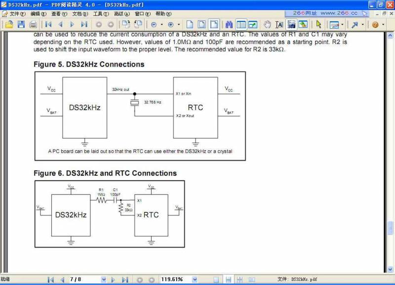

 楼主| 发表于 2011-7-12 20:16 | 显示全部楼层
考虑到要兼容32768,用了图5.

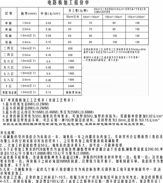

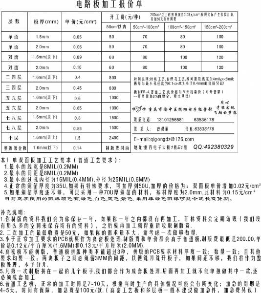

回复  venous_wang
制版费80元,9分/1平方厘米。
fxhfxh 发表于 2011-4-29 15:42 https://www.yleee.com.cn/images/common/back.gif
            双面PCB此价还行!
            如方便能否告知厂家联系方式!短信也行!
 楼主| 发表于 2011-7-13 09:57 | 显示全部楼层
回复 33# 倪大德
   传一份报价单,仅供参考。
发表于 2011-7-14 06:18 | 显示全部楼层
明白了,
       谢fxhfxh 回复!
发表于 2011-7-14 22:49 | 显示全部楼层
上面的打样费用算起来,50-200之间的尺寸,比JLC的还便宜。
