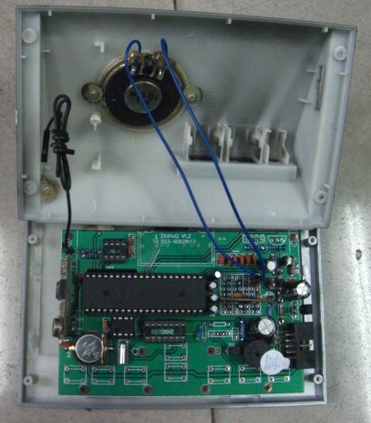

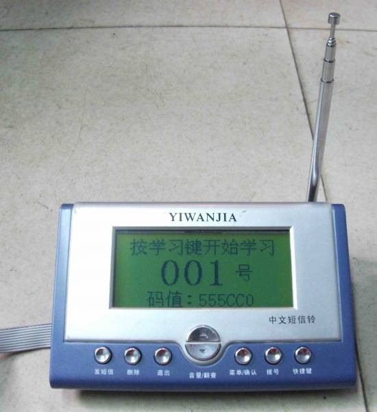

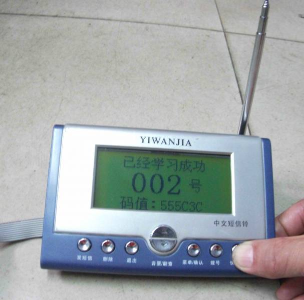

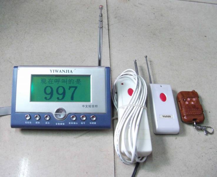

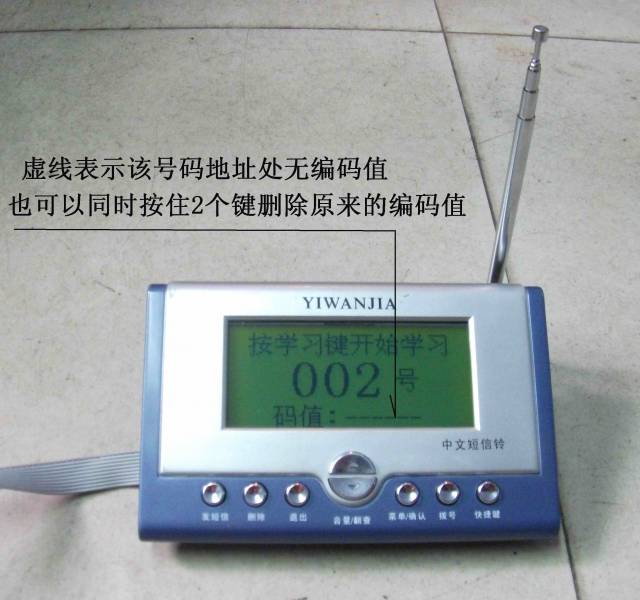

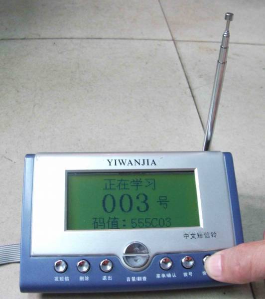

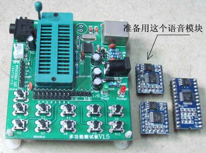

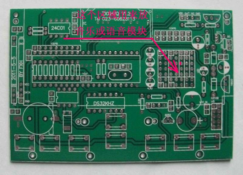

有空,又折腾了一下,基本功能比较满意的完成,现在要将语音报数加上去,这样即使不看液晶屏,也知道哪一个号码在呼叫,具体见图。

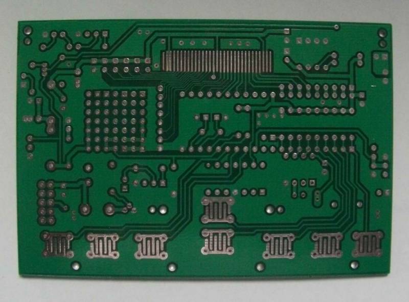

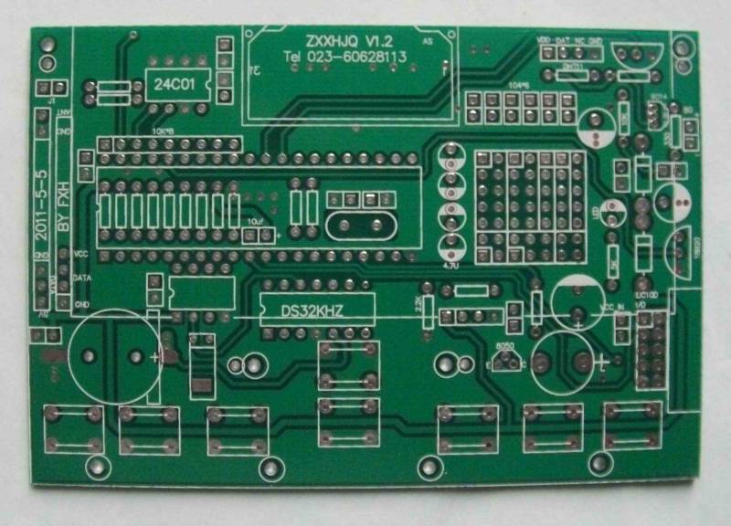

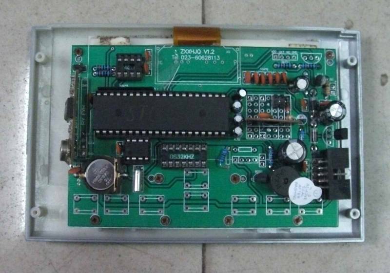

为了提高走时精度,用了ds32khz,但实际diy出来,每天大约慢1-2秒左右,于是怀疑印制板布线不合理,有干扰存在,于是重新进行了我认为是改进的改进,第二次打板出来,精度依旧,还是达不到我心目中的一个月误差在1秒的范围内这个目标,看来还要多方面的找原因了。软件?硬件?元器件数值?要深入的研究研究了。
万年历呼叫器Protel Schematic.pdf (30 KB, 下载次数: 607)
短信铃8s.rar (14.36 KB, 下载次数: 597)

DS32KHZ不要直接连1302,中间要用到电阻和电容,具体参数详见官方最佳接线!
