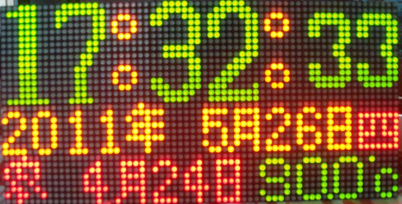

你编译时用的头文件是STC的还是AT89的?  STC的51芯片是不能用AT 89的头文件的。
我现在用 STC89C52 单片机,现在用的是上半部分,总是那几行不亮。用下半部分也是同样的效果,求救: ...

电源电流是否够? MCU板上加去耦电容了吗? 应该加个100uF和每个IC旁加一个104。 再有你再下载时, 选择了使用外部时钟了吗?
刚才把P0口上拉电阻焊接上,用STC89C58RD+烧写,有字显示了,但很闪,断续的显示字。从上到下,晶体用的是2 ...

上下半屏,效果一样
我真的是用AT89C51的头文件,赶紧换STC的试试

这样应该不是屏的问题。看看程序和MCU接口, 及头文件的定义
mdy-5153 发表于 2011-5-26 23:15 https://www.yleee.com.cn/images/common/back.gif
  我的KEIL里没STC的头文件,LZ能或发一个STC头文件上来
发表于 2011-5-27 06:46 | 显示全部楼层
g54188 发表于 2011-5-26 23:15 https://www.yleee.com.cn/images/common/back.gif
我亦是试用 STC89C58RD+ 芯片(默认设置单倍速12T);
尚未接18B20;
头文件,就是选择 楼主源程序提供的  :
   #include <REG52.H>    // 拟使用 STC89C58RD+ 芯片;
   #include <intrins.h>
只是修改了相应的IO端子定义......
显示“基本上正常”,就是闪烁得非常厉害?
请 楼主指教——谢谢先!
发表于 2011-5-27 07:04 | 显示全部楼层
24的晶振
