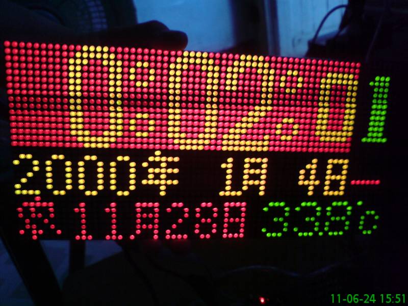

无法解压你的文件。 但STC90和12C5A的管脚不同, 是否有相应修改? 时钟频率也可能不一样, 延时就可能不一样, 会影响显示和读取温度数据。
这个编译出来写进去无显示单片机是stc90c58rd+
用STC12C5A60S2 单片机 这个正常

你用的什么单片机?  晶振是多少? 下载时是否选则了 外部时钟? 前面很多人都出现过屏闪的问题, 你先把前面大家的讨论看一遍,排除了他们相同的问题, 再看还有什么别的问题。

STC90C58RD+  24M  12t 6t 都试过
 楼主| 发表于 2011-6-23 14:39 | 显示全部楼层
闪烁还有可能是控制板和屏没有共地, 或者是电压不稳, 电流不够用。
不同单片机处理能力不一样, 同样时钟晶振, 一样的延迟程序效果可能不一样, 一定要针对特定的单片机调整。
发表于 2011-6-24 00:18 | 显示全部楼层
华锋 发表于 2011-6-23 14:08 https://www.yleee.com.cn/images/common/back.gif
    我用STC8158RD和你说的一样,换STC12C5A60S2搞定,(专门为这个屏买了2片DIP盒3片LQFP的)值得,也从新认了了下STC的芯片。

发表于 2011-6-24 17:05 | 显示全部楼层
回复 349# mdy-5153
    大哥,你好!我这次买了2块屏,刚刚下午测试了下,其中一块显示很好,另一块显示的时候出现这样的问题,请帮忙看下是什么原因哦!
