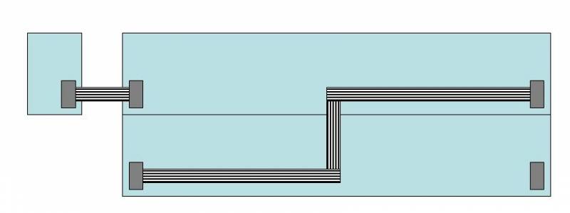

兄弟们~~能否给一张这双色屏的实际电路图。或做32*32汉字的接线法。
 楼主| 发表于 2011-7-7 09:47 | 显示全部楼层
原理图, 下面的245的脚1错了, 应该接到地。
https://www.yleee.com.cn/attachments/forumid_32/1105041335b9e678af350f299d.png.thumb.jpg
接线方法,

发表于 2011-7-7 10:06 | 显示全部楼层
原理图, 下面的245的脚1错了, 应该接到地。接线方法,mdy-5153 发表于 2011-7-7 09:47 https://www.yleee.com.cn/images/common/back.gif

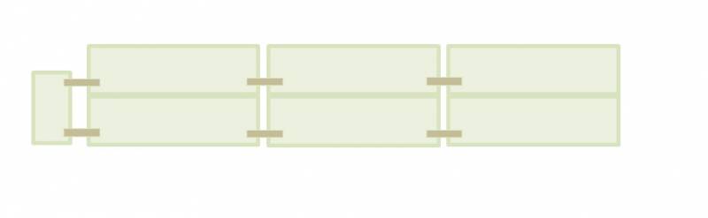

请问:
    如果“上下两个屏”不是介绍的“串接接法”(即“半个屏的输出端接到另一半屏的输入端”),而想“上下两个屏”使用“并接接法”——即由驱动板的MCU的IO,“直接、同时”,去控制“两个输入端接口”......
    应该如何连接?
    示范程序应该如何修改?
    谢谢!
 楼主| 发表于 2011-7-7 12:35 | 显示全部楼层
其实在接标准LED控制板时就不需要上下连接的。 如下图,
自己用单片机控制既可仿照08接口, 输出4个数据。
发表于 2011-7-9 13:20 | 显示全部楼层
楼上这个说明很有用,我正想找这方面的质料呢。就是上下两块屏怎样连接。谢谢
